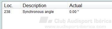

ALL70 Publicado 23 de Octubre del 2018 Denunciar Publicado 23 de Octubre del 2018 Hola Fernando, te contesto con lo que sé a tus preguntas: Ni idea, yo la verdad es que que cambié la correa, bomba y rodillos y ni siquiera cambié la correa auxiliar. No había oido lo del cambio del antivibrador, a ver si alguien sabe de ello. Creo que es esto, dentro de los Adv. Meas. Values del módulo motor. Si lo miras, busca la entrada de Synchronous Angle, el primer número cambia según la versión de vagcom: Si te refieres a balancear el morro, la ventaja que veo es que evitas desmontar faros, radiador y unas cuantas cosas más. Hombre, nunca será tan cómodo como quitarlo todo, pero espacio con el balanceo hay de sobra. Yo tras inmovilizar el árbol y la bomba sí que aflojé los tornillos porque no era capaz de poner la correa sin ese margen que me daba. Algún compañero y algún video que he visto lo hicieron sin aflojarlos. Creo que sin aflojarlos es una cosa menos que tocas y siguen estando en su posición original, pero bueno, como veas o puedas. Te dejo aquí mi experiencia por si te sirve alguna cosilla: Brico cambio correa Saludos! Responder

jvg Publicado 10 de Noviembre del 2018 Denunciar Publicado 10 de Noviembre del 2018 (editado) En los motores comon rail el angle syncro (como lo entendemos en los inyector-bomba) no tiene relación, en los viejos el árbol de levas accionaba los inyectores y generaba la presión, en los comon rail lleva bomba de alta e inyectores piezoelectricos... Lo de aflojar los tornillos de las poleas, si puedes montarlo sin aflojar pues menos que trabajas...en todo caso acuérdate de bloquear con los útiles y comprueba siempre que encajen después... Editado 10 de Noviembre del 2018 por jvg Responder
