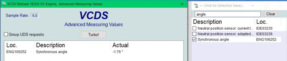

En 29/11/2018 a las 20:34, FernandoCL dijo:
He estado probando varias opciones del Vagcom pero no encuentro por ningún lado el ángulo. He entrado a módulo Engine y Adv. Meas. Values y no encuentro ese valor, filtrando por "ang.." me aparecen solo estos valores:
Alguien sabe si puede tener otro nombre el valor de ángulo de sincronía?
gracias.
Hola! Lo he vuelto a mirar, por si había cambiado algo desde que hice esa captura, pero me sigue apareciendo al hacer la búsqueda y con ese nombre. Sí he comprobado que la 1ª vez tomé el valor sin arrancar el motor, y evidentemente el valor real lo da con el motor en marcha, si solo está dado el contacto siempre da cero:
Me quedará siempre la duda de si de fábrica tenía 0.00º.  😊
Saludos!
Gracias, entonces será por la versión de vcds, yo tengo la 15 y tu la 18.
