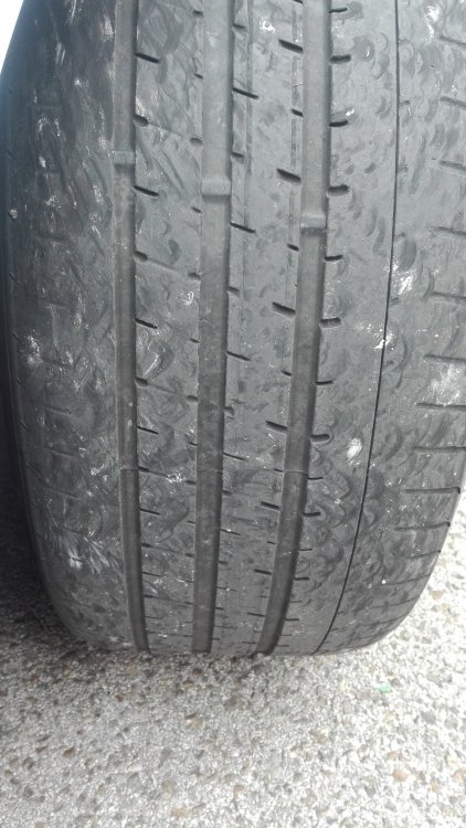

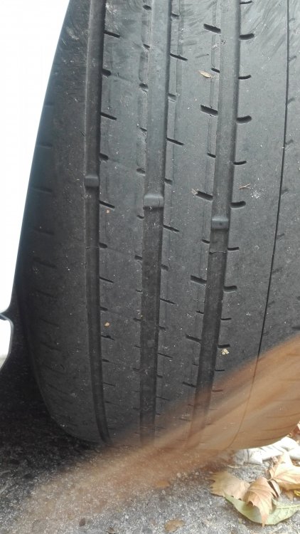

Koke666 Publicado 29 de Octubre del 2018 Autor Denunciar Publicado 29 de Octubre del 2018 Buenas, Yo las que voy a poner son las Michelin Pilot Sport 4 ZR 255/35 R19 96Y, creo que no son las mismas, os dejo enlace por si os interesa: https://www.i-neumaticos.es/neumaticos-michelin/pilot-sport-4-zr/255-35-R19-96-Y Sobre el tema del paralelo, la rueda tiene desgaste interior y exterior (más por el interior), y lo que menos desgaste tiene es la parte central (está llegando a los chivatos pero todavía se le ve bien del dibujo). Por eso comentaba que se podía achacar al tema de presiones de los neumáticos (si las ruedas van bajas desgastan por los laterales). Sobre lo del primer paralelo, no son ni uno ni dos los que me han comentado que el mejor paralelo es cuando sale el coche con los valores de fábrica; que todos los posteriores son modificaciones que no consiguen dejar el coche correctamente.... Gracias y Saludos Compis!!!!! Responder
Koke666 Publicado 29 de Octubre del 2018 Autor Denunciar Publicado 29 de Octubre del 2018 Estos son los neumáticos con el desgaste, a ver qué opináis, y si vosotros haríais el paralelo... Gracias y Saludos. Responder
aitor2001 Publicado 29 de Octubre del 2018 Denunciar Publicado 29 de Octubre del 2018 Solo basandome en las fotos... veo el desgaste (según los chivatos) un pelo mayor por el centro que por los laterales. El que parezca más desgastado por los flancos es por el tipo de conducción o las carreteras que usas y también, como es lógico, por que los surcos laterales no son tan profundos y se pierde el dibujo antes que por el centro. Yo no considero que llevases las ruedas bajas de persión. Más bien justo es su sitio y si ha desgastado ese pelo más por el surco central es por el tipo de conducción frecuente en curvas que ha hecho un mayor desgaste en los flancos y al calentarse el neumático se eleva un poco más la temperatura (presión) y por eso el desgaste superior también por el centro, aunque solo sea un pelín. Esto es solo una opinión bajo mi punto de vista y solo viendo esas fotos. Responder
WAJE Publicado 30 de Octubre del 2018 Denunciar Publicado 30 de Octubre del 2018 No veo un mal desgaste, quizas un pelo de mas por dentro pero nada del otro mundo. Yo comprobaria el paralelo y si no esta mal lo dejaria, pero, como minimo, comprobarlo que solo tienen que ponerle la maquina. Eso del paralelo de origen es lo que te digo, un coche tiene sus cotas, si se deja en sus cotas correctas no hay mas, no es como otras cosas. El problema, como siempre, es que hay mucho geta en los talleres y en el caso de Audi jode mucho hacer el paralelo porque las rotulas de dirección estan arriba y es incomodo hacerlo. lo que hacen es dejarlo bien, imprimen la hoja y luego aprietan, cosa erronea porque se varían las cotas y ya no esta igual que cuando imprimieron, lo suyo es imprimir la hoja que te dan cuando esta todo apretado y correcto. Pero vamos que si vas a un sitio en condiciones que sepan lo que se hacen te lo dejaran perfecto. SALUDOS Responder
