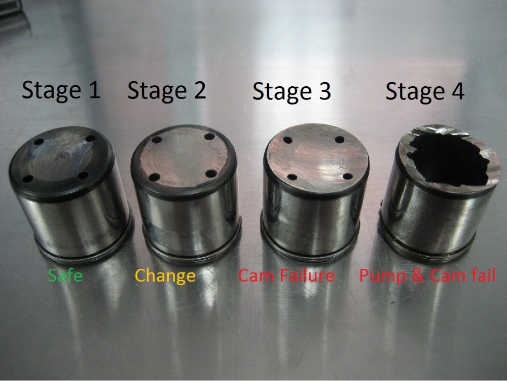

pues que jodes los arboles de levas,ya que el contacto de este con el dedal produce un desgaste y acaba machacando particulas de metal del dedal.....es un lio serio...lo que debes de hacer es comprobarlo antes de nada.es muy sencillo.
aqui te dejo una foto para que veas los desgastes.

Buenas. Siento el reflote jeje. Tengo el fallo de la presión del turbo. La DV la tengo cambiada de hace 2 años por la de pistón, me resulta raro que se haya jodido... También llevo montado el espaciador de forge, prodia ser la causa del fallo el espaciador? También tengo el fallo de presión de fuel, pero esta cambiado ya el dedal, y el viejo salio bastante bien, con apenas desgaste, prodia ser cosa del árbol?

El.dedal lo desmontaria no vaya ser que esté dañado u obstruido.
