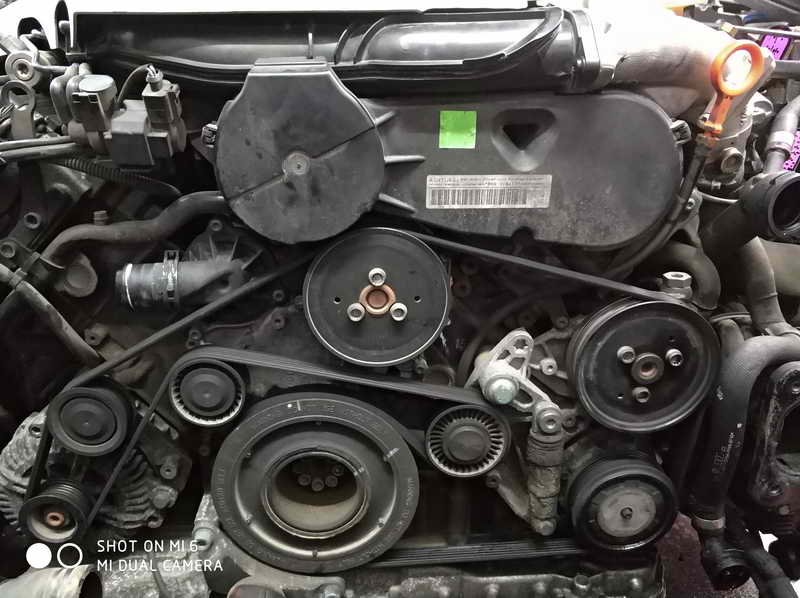

meatloaf Publicado 6 de Noviembre del 2018 Denunciar Publicado 6 de Noviembre del 2018 ahi tienes una fotode cunado le cambie las correas al mio, la que va tapada con la carcasa es la de la bomba de alta es posible que se haya reventado la pole de la bomba de agua de ahí la perdida, bueno que no sea mucho zancocho Responder
DaniAvanti Publicado 17 de Noviembre del 2018 Autor Denunciar Publicado 17 de Noviembre del 2018 hola! En 6/11/2018 a las 16:50, puntotol dijo: hola, que la correa al partirse pudiera afectar a la bomba de agua.... no lo veo, tanto la bomba de agua como la correa de distribución van bien protegidas con sus plasticos correspondientes, no seria la primera vez que la correa de accesorios al romperse se mete en la distribución y la acaba desfasando pero en los coches de grupo va suele ir bien tapada para que esto no pase, no se que motor es, pero suponemos que la bomba de agua va movida por distribución ? Hola! En mi caso rompio en marcha la correa de accesorios por q la polea de l cigueñal estaba algo mellada por una reparación previa q hice en el coche y al cabo de 40.000km acabo rompiendola.... al partir también estropeo el reten de la polea del cigueñal y la bomba de agua quedo dañada tambien.... El motor es igual q el tuyo 3.0 tdi . BKN 204cv ( mi version ) Responder
