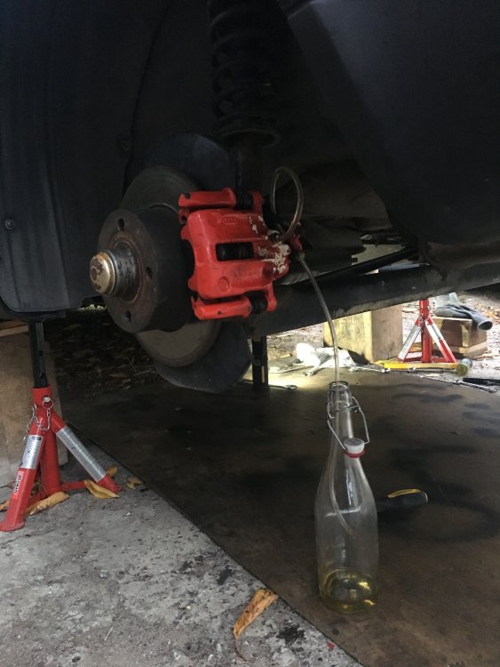

El caso es que en el coupe tenia las pinzas traseras agrarradas las girling, y tenia guardadas las lucas de un coupe que compre para piezas mas moderno. Y ya de paso cambie los latiguillos el limitador de frenada y demas. El caso es que creo que las e montao al reves la izquiera en la derecha. Por que e visto en un audi 80 de un amigo que el cable del freno de mano queda por debajo, y en el mio me a quedado por arriba. Me hacia falta alguien con un coupe de los ultimos los que montan la lucas38 por donde le queda le leva/ cable de freno de mano si arriba de la pinza o debajo...
La foto es del mio como esta ahora....
gracias
No te comas la cabeza, si el purgador mira para arriba están bien, si las pones al revés el purgador queda hacia abajo y es imposible purgar..

Es cierto están bien montadas,  me mosquea que cuando vas despacio se oyen rozar las pastillas con el disco, pero yo creo que se debe a que están algo oxidados de frenar mal e igual algo doblados, quizá debería también a ver cambiado discos y pastillas.

Eso es debido al compuesto de las pastillas, cuando las gastes prueba otras.
