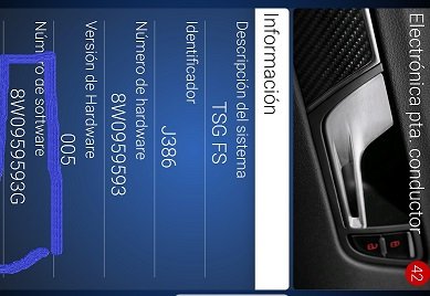

alfredogon23 Publicado 1 de Diciembre del 2019 Denunciar Publicado 1 de Diciembre del 2019 hace 14 horas, McMahon dijo: Si tiene 8W0959593 en la de conductor no la tienes que cambiar esa es compatible. No tiene que tiberar componentes las centralitas de puertas no están protegidas. Y codificar tienes que copiar la codificación de la vieja por la nueva y activar la ambientación de la puerta pero vamos que será muy parecida dependerá de los extras que tuviera activado el coche que la tenía yo en su día tuve que cambiar 2 o 3 cositas y arreando 10 minutos tarde en revisar y ponerlo todo en funcionamiento. Gracias por información , entiendo que con tener esa centralita en puerta conductor, no voy a tener que cambiar ninguna de las dos de las puertas ?? o esa me sirve para puerta conductor y la otra es la que tendré que cambiar ?? que me he liado jajaja. estas son las que yo tengo : Responder

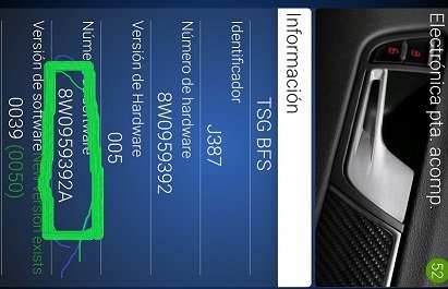

WillySonicteam Publicado 1 de Diciembre del 2019 Autor Denunciar Publicado 1 de Diciembre del 2019 (editado) hace 46 minutos, alfredogon23 dijo: Gracias por información , entiendo que con tener esa centralita en puerta conductor, no voy a tener que cambiar ninguna de las dos de las puertas ?? o esa me sirve para puerta conductor y la otra es la que tendré que cambiar ?? que me he liado jajaja. estas son las que yo tengo : Necesitas exactamente esta centralita que te mando a continuacion,solo tienes compatible la del conductor y traseras para la iluminacion ambiental,tienes que comprar la centralita de puerta acompañante. 8W0959592A Editado 1 de Diciembre del 2019 por WillySonicteam Responder
alfredogon23 Publicado 1 de Diciembre del 2019 Denunciar Publicado 1 de Diciembre del 2019 hace 50 minutos, WillySonicteam dijo: Necesitas exactamente esta centralita que te mando a continuacion,solo tienes compatible la del conductor y traseras para la iluminacion ambiental,tienes que comprar la centralita de puerta acompañante. 8W0959592A Perfecto, muchas gracias, Willy, pedida por ebay, 10 dias mas a esperar, jajaja, no hay manera, esto es un sinvivir jajaja Responder

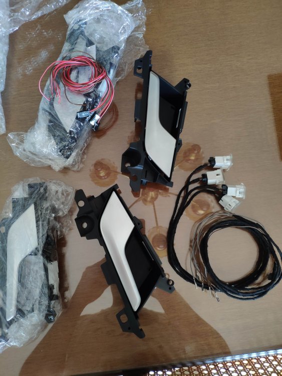

alfredogon23 Publicado 8 de Enero del 2020 Denunciar Publicado 8 de Enero del 2020 En 20/8/2019 a las 17:48, WillySonicteam dijo: Ya tengo todo el material,ampliacion de iluminacion ambiental.Manetas iluminadas y cajon guardaobjetos. hola Willy, puedes decirme en que pin van conectadas las luces de las manetas y la codificación con OBD ?? no me han llegado instrucciones. gracias Responder
