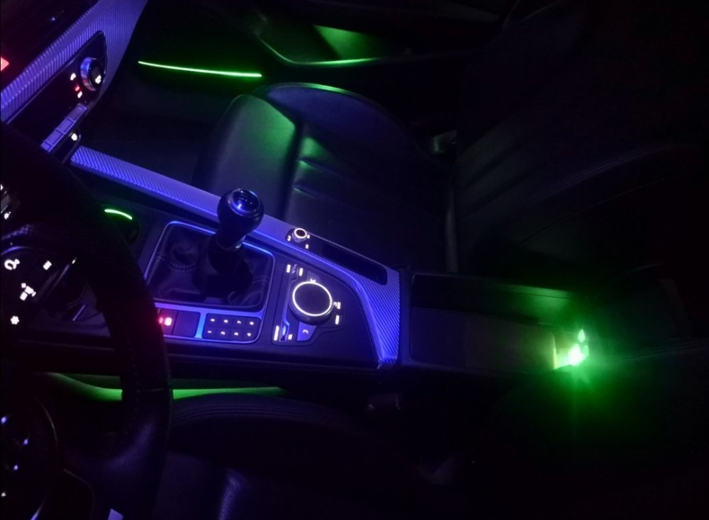

Luis1983 Publicado 1 de Diciembre del 2020 Denunciar Compartir Publicado 1 de Diciembre del 2020 hola a todos, yo tenia la iluminacion blanca e le hice el upgrade a multicolor, las centralinas de las puertas no hacen falta. los pines van directos al bcm1 (junto a los pies del conductor). mas propriamente el positivo al pin 59 e el que indica al modulo led que color va al pin 28 e el tercer es el negativo. Responder Enlace al comentario Compartir en otros sitios web More sharing options...
alagar27 Publicado 1 de Diciembre del 2020 Denunciar Compartir Publicado 1 de Diciembre del 2020 hace 36 minutos, Luis1983 dijo: hola a todos, yo tenia la iluminacion blanca e le hice el upgrade a multicolor, las centralinas de las puertas no hacen falta. los pines van directos al bcm1 (junto a los pies del conductor). mas propriamente el positivo al pin 59 e el que indica al modulo led que color va al pin 28 e el tercer es el negativo. Y te sale para cambiar colores desde mmi y brillo como si fuera de serie o eso no para que cada zona y eso tenga un color distinto Responder Enlace al comentario Compartir en otros sitios web More sharing options...

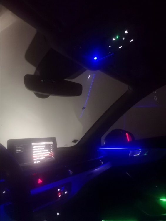

Luis1983 Publicado 1 de Diciembre del 2020 Denunciar Compartir Publicado 1 de Diciembre del 2020 Si lo hago todo por El mmi, ajusto brilho de 4 zonas distintas e seleciono colores ambiente e de contorno (puede tener 2 colores AL mismo tempo) . Incluso he cambiado lá luz ambiente blanca q viene del techo. Agora vá del color que queira. El trabalho que dá és El mismo de lá iluminacion Blanca. Lá diferencia és que tienes que hacer upload del firmware ambient light en vcp. Responder Enlace al comentario Compartir en otros sitios web More sharing options...

Luis1983 Publicado 1 de Diciembre del 2020 Denunciar Compartir Publicado 1 de Diciembre del 2020 Si, um poco caro. Llevo 26 módulos Leds a 13 euros cada, Los 4 plásticos de Las puertas para lá luz contorno, 30m de cable 0.35m, muchissimos plugs y uno 90 o mas pines machos y hembras. Pero tambien aprove he murchas peças q tenia en lá iluminacion PR qq1 Responder Enlace al comentario Compartir en otros sitios web More sharing options...
Shadax Publicado 1 de Diciembre del 2020 Denunciar Compartir Publicado 1 de Diciembre del 2020 hace 2 horas, Luis1983 dijo: Incluso he cambiado lá luz ambiente blanca q viene del techo. Agora vá del color que queira La luz del techo también puedes configurarla desde el MMI? Eso no lo conocía! Responder Enlace al comentario Compartir en otros sitios web More sharing options...
Luis1983 Publicado 1 de Diciembre del 2020 Denunciar Compartir Publicado 1 de Diciembre del 2020 Pues si. Lê meti um módulo Led igual a uno de lá Puerta. É tambien lê coloque una en El apoyabrazos Responder Enlace al comentario Compartir en otros sitios web More sharing options...
