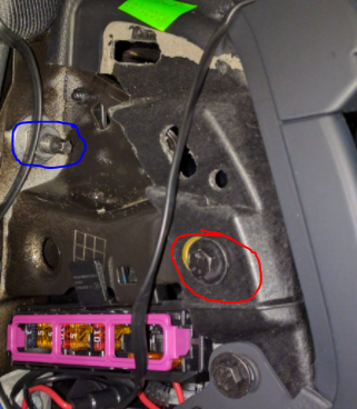

soyjuancar Publicado 23 de Marzo del 2021 Denunciar Publicado 23 de Marzo del 2021 Quiero poner las luces del posavasos y la consola central. creo que tengo todo mas o menos claro, menos donde conectar el negativo. Sería sonde el tornillo marcado en azul? Muchas gracias Responder
