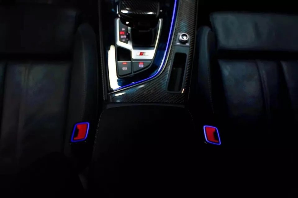

Draekhar Publicado 15 de Octubre del 2022 Denunciar Publicado 15 de Octubre del 2022 Por si a algún compañero/compañera puede interesarle, cacharreando por aliexpress me he encontrado con estos adons para la luz ambiental, concretamente para los enganches de los cinturones de las plazas delanteras. La verdad es que me resultan curiosos cuanto menos y sería compatible con el sistema multicolor. Aunque para aquellos que tengan un único color de la ambiental, todo sería instalar un emisor de luz de color fijo. https://a.aliexpress.com/_Eyo44cj Responder
Hernán Diego Publicado 15 de Octubre del 2022 Denunciar Publicado 15 de Octubre del 2022 hace 9 horas, Draekhar dijo: Por si a algún compañero/compañera puede interesarle, cacharreando por aliexpress me he encontrado con estos adons para la luz ambiental, concretamente para los enganches de los cinturones de las plazas delanteras. La verdad es que me resultan curiosos cuanto menos y sería compatible con el sistema multicolor. Aunque para aquellos que tengan un único color de la ambiental, todo sería instalar un emisor de luz de color fijo. https://a.aliexpress.com/_Eyo44cj Hola esos vi q vienen de serie en algunos A6 y los A8... Lo q no entendí del chino es si son como encapsulados q es lo q de ve en el video que muestran o si se deben cambiar por completo los que llevamos nosotros de serie.. Porq luego en las fotos de ven como las piezas completas Están muy chulos Responder
Tineo Publicado 16 de Octubre del 2022 Denunciar Publicado 16 de Octubre del 2022 (editado) En 15/10/2022 a las 14:36, Draekhar dijo: La verdad es que me resultan curiosos cuanto menos y sería compatible con el sistema multicolor. Aunque para aquellos que tengan un único color de la ambiental, todo sería instalar un emisor de luz de color fijo. https://a.aliexpress.com/_Eyo44cj pues sí que es algo curioso. Los originales que llevan a6/a7 4K son "instalables" en otros modelos, pero claro ya vienen con la política de monocolor blanco. No le veo problemática de seguridad, los pirotécnicos están en el carrete; por ej. este ruso los montó en un 8v con un resultado magnífico. https://www.drive2.ru/l/594532326491304703/ 4K8857755DMNB, cada uno algo más de 100 pavos en conce. Estos de ali les veo varias ventajas - probablemente no requieran sacar asiento para instalarlos, tomarán la alimentación del plafón de pies trasero en el mismo asiento. - multicolor. Desventaja: - Habria que ver en vivo cómo quedan de finos, eso irá superpuesto y van a abultar bastante. Lo dicho, habria que verlos y las fotos que han puesto instalados parece que son nocturnas a propósito. pd. valdera, no te calientes heee!! Editado 16 de Octubre del 2022 por Tineo Responder

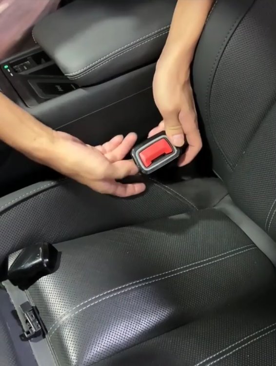

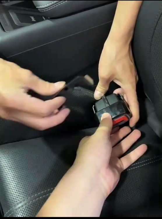

Draekhar Publicado 19 de Octubre del 2022 Denunciar Publicado 19 de Octubre del 2022 Buenas, el vendedor me ha pasado un video en el que justo se pueden ver bien del que he podido sacar algunas capturas. Tal cual es colocarlo y ponerle la tapita que viene para que se quede fijo y luego robar corriente con el cable que viene incluido de la luz ambiental de debajo del asiento. La verdad es que parece quedar mejor de lo que me esperaba Responder
Hernán Diego Publicado 19 de Octubre del 2022 Denunciar Publicado 19 de Octubre del 2022 hace 2 horas, Draekhar dijo: Buenas, el vendedor me ha pasado un video en el que justo se pueden ver bien del que he podido sacar algunas capturas. Tal cual es colocarlo y ponerle la tapita que viene para que se quede fijo y luego robar corriente con el cable que viene incluido de la luz ambiental de debajo del asiento. La verdad es que parece quedar mejor de lo que me esperaba Hola buen día podría subir el video a algún lugar para poder verlo Opino que quedan muy bien.. Solo vienen los dos delanteros? Responder
Hernán Diego Publicado 19 de Octubre del 2022 Denunciar Publicado 19 de Octubre del 2022 Aquí encontré un vendedor q pone un video pero mis dudas ahora viendo este vendedor son 2 Una.. Esos cables con pines no tienen pinta de ser roba corrientes sino más bien de ir a un mazo.. Dos.. Muestra los traseros en lo q vende pero pone que solo envía 2 Osea confunde Aquí el link del chino q vi recién https://a.aliexpress.com/_Ez8huct Aquí unas fotos Responder
