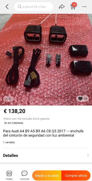

Draekhar Publicado 19 de Octubre del 2022 Denunciar Publicado 19 de Octubre del 2022 hace 2 horas, Hernán Diego dijo: Yo los voy a poner eso seguro lo que pregunto es cuanto cuestan en tu chino a mi por vivir en alemania me sale este cartel Vaya, ya es mala suerte. Te pego captura: Responder
Hernán Diego Publicado 19 de Octubre del 2022 Denunciar Publicado 19 de Octubre del 2022 hace 1 hora, Draekhar dijo: Vaya, ya es mala suerte. Te pego captura: Vaya.. 100 euros más económico q el q mostré yo.. 138 me parece razonable.. 240 solo por vivir en alemania creo q se abuzan.. En cuanto lo vea q alguno lo envíe para alemania lo compramos Gracias por compartir Ya comentaré cuando tengamos novedades Responder
