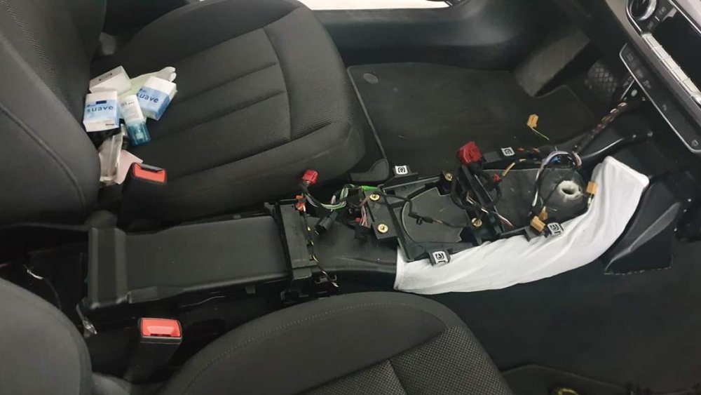

McMahon Publicado 12 de Agosto del 2019 Denunciar Publicado 12 de Agosto del 2019 Estuve mirando hace unos días las tiras LED sin desmontar las puertas y se ven blancas no negras así que creo que mis paneles venían con la ambientación normal. @WillySonicteam para poner el posavasos y la conducion de aire hay que dejarlo como la foto que adjunto no? La foto la he pillado de Internet. Se que tiene 2 tuercas o tornillos (no recuerdo) tapados con 2 tapas pequeñas cerca de la parte trasera tapados con los asientos y luego supongo que tendrá alguno más por la paté delantera. Aparte de desmontar la part de arriba de la consola central como la moldura y demás no? Responder
WillySonicteam Publicado 12 de Agosto del 2019 Autor Denunciar Publicado 12 de Agosto del 2019 Las tiras led son transparentes,es el caparazon del led que esta dentro la puerta lo que marca si es blanco o negro.Pero me parece que la plus multicolor lleva en el guardaobjetos de la puerta una luz. Y si,hay que desmontar todo esto,hay poco tornillo y mucha grapa a presion,da acojone. Responder
