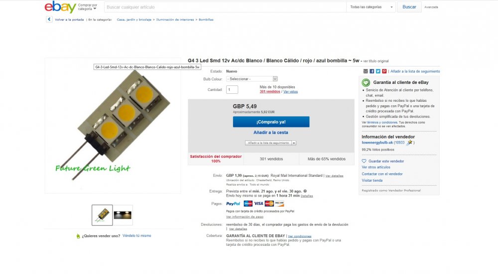

Jiribilla Publicado 12 de Agosto del 2019 Denunciar Publicado 12 de Agosto del 2019 No sé si te sirve de algo, pero en el enlace que te puse antes explica cómo cambia un led RGB (que son como los tuyos) y lo deja como un led normal (monocolor). Solo le cambia el proyector de led que tiene la electrónica para RGB por un protector led básico que encaja en la carcasa y alimentado a 12v. Aquí unas fotos Responder
McMahon Publicado 12 de Agosto del 2019 Denunciar Publicado 12 de Agosto del 2019 (editado) Es decir en los que salen 4 cables abrirlo y quitar el led que tiene y poner uno como este no? en todos los es decir 4 puertas 4 led de estos. Editado 12 de Agosto del 2019 por McMahon Responder
McMahon Publicado 12 de Agosto del 2019 Denunciar Publicado 12 de Agosto del 2019 hace 4 minutos, Jiribilla dijo: No sé si te sirve de algo, pero en el enlace que te puse antes explica cómo cambia un led RGB (que son como los tuyos) y lo deja como un led normal (monocolor). Solo le cambia el proyector de led que tiene la electrónica para RGB por un protector led básico que encaja en la carcasa y alimentado a 12v. Aquí unas fotos Te me has adelantado es mas o menos lo mismo. Responder
Jiribilla Publicado 12 de Agosto del 2019 Denunciar Publicado 12 de Agosto del 2019 Ahora, McMahon dijo: Es decir en los que salen 4 cables abrirlo y quitar el led que tiene y poner uno como este no? Eso es lo que ha hecho el giri. Como el led que le puso iluminaba demasiado le puso una resistencia en serie para atenuarla a su gusto. Responder

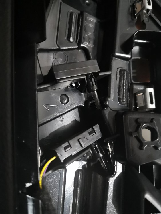

McMahon Publicado 14 de Agosto del 2019 Denunciar Publicado 14 de Agosto del 2019 @WillySonicteam he desmontado la puerta para ver cuantos led me harían falta y me he encontrado con uno que está pegado a otro y sin cableado y led y va al lado de otro que si está cableado y con el led y no se de donde carajo será. Te pongo una foto por si se te ocurre algo. Y me pasa en las 4 puertas lo mismo. Responder
WillySonicteam Publicado 14 de Agosto del 2019 Autor Denunciar Publicado 14 de Agosto del 2019 (editado) Uno es de la iluminacion panel puerta,el otro es de la barra de led que esta encima la maneta,la del side assist,solo la tienen las delanteras me parece,la que te marca si te viene un coche por detras si abres la puerta.El side assist no puedes activarlo con tus centralitas,lo unico que puedes haces es hacerle un empalme al otro y que se active y regule al mismo tiempo,o sino dejarlo sin conectar. Editado 14 de Agosto del 2019 por WillySonicteam Responder
