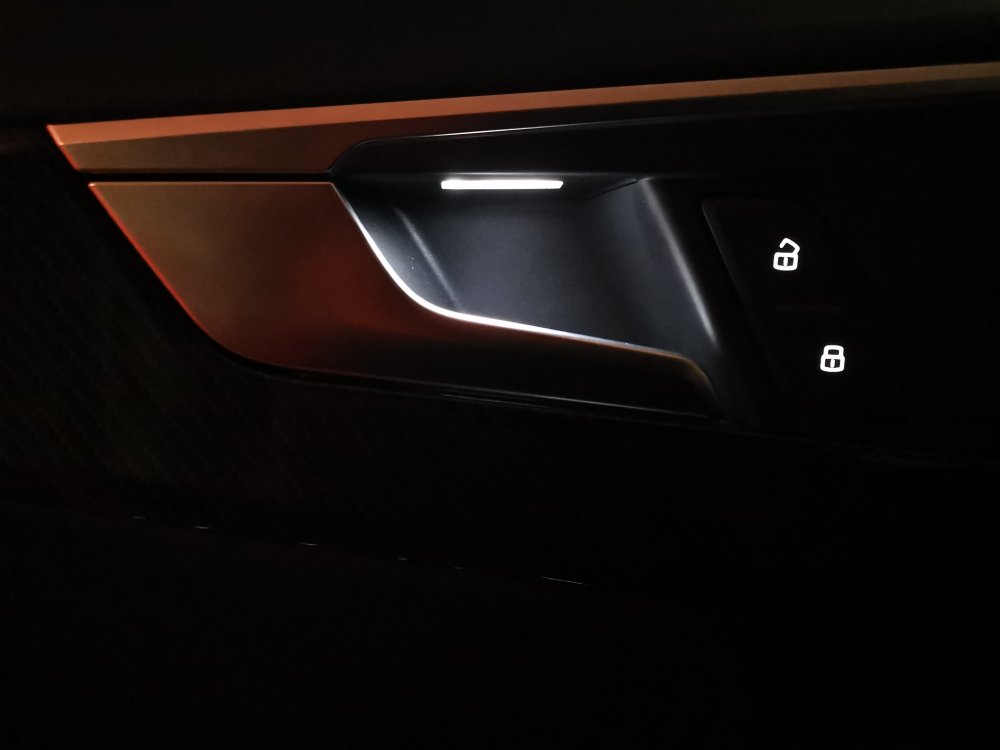

McMahon Publicado 21 de Agosto del 2019 Denunciar Publicado 21 de Agosto del 2019 (editado) hace 16 horas, WillySonicteam dijo: Ya tengo todo el material,ampliacion de iluminacion ambiental.Manetas iluminadas y cajon guardaobjetos. Las maneras iluminadas las acabo de activar yo. No lo he probado exhaustivamente. Yo he activado una opción en la codificación de las puertas. Y la cajón guarda objetos no lo he conseguido no doy con la codificación. Así me han quedado las manetas las 4. Editado 21 de Agosto del 2019 por McMahon Responder
WillySonicteam Publicado 21 de Agosto del 2019 Autor Denunciar Publicado 21 de Agosto del 2019 hace 1 hora, McMahon dijo: Las maneras iluminadas las acabo de activar yo. No lo he probado exhaustivamente. Yo he activado una opción en la codificación de las puertas. Y la cajón guarda objetos no lo he conseguido no doy con la codificación. Así me han quedado las manetas las 4. La iluminacion de las manetas va completamente aparte de la ambiental,y con una sola activacion funciona.Del cajon guardaobjetos va con la iluminacion ambiental. Responder
McMahon Publicado 21 de Agosto del 2019 Denunciar Publicado 21 de Agosto del 2019 hace 7 minutos, WillySonicteam dijo: La iluminacion de las manetas va completamente aparte de la ambiental,y con una sola activacion funciona.Del cajon guardaobjetos va con la iluminacion ambiental. Ok por eso no me funcionaba va con ambiental. Lo active esta mañana y luego me he ido con el perro al veterinario (lo tengo malito) y me he fijado que siempre están encendidas solo se apagan cuando cierras el coche. ¿Sabes si es así o me falta algo? Responder
WillySonicteam Publicado 21 de Agosto del 2019 Autor Denunciar Publicado 21 de Agosto del 2019 Pues no lo se,yo creo que es porque tienes en auto la ruleta de luces? Responder
McMahon Publicado 21 de Agosto del 2019 Denunciar Publicado 21 de Agosto del 2019 Ostias pues en eso no he caído y la tengo en auto. Aunque de todas maneras no se calienta nada el led pero aunque estuviese en auto a mi modo de ver deberia apagarse al detectar que no esta a oscuras creo yo. Cuando lo montes tu ya dirás a ver. Por que como has dicho solo hay una simple activación que es como la de las luces fantasmas si no me equivoco. Responder
