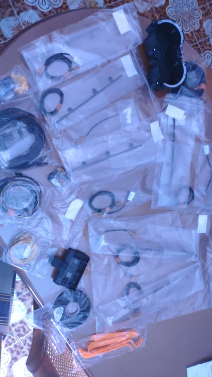

Jiribilla Publicado 22 de Agosto del 2019 Denunciar Publicado 22 de Agosto del 2019 Sigue llegando material!!!!! LET's GO!!!!! Responder

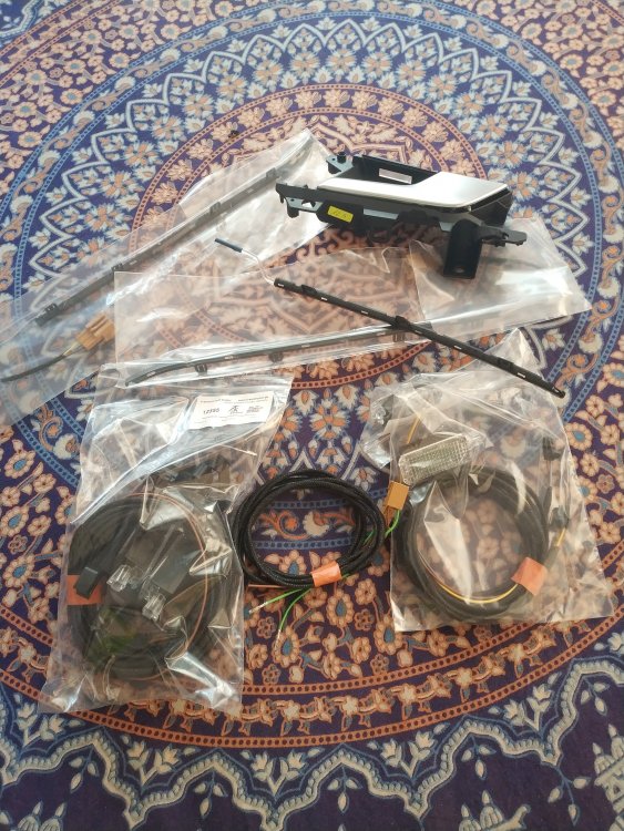

Jaijo Publicado 22 de Agosto del 2019 Denunciar Publicado 22 de Agosto del 2019 En 22/8/2019 a las 11:29, Jiribilla dijo: Sigue llegando material!!!!! LET's GO!!!!! Expand Donde pillaste las manetas? Responder
WillySonicteam Publicado 22 de Agosto del 2019 Autor Denunciar Publicado 22 de Agosto del 2019 En 22/8/2019 a las 11:29, Jiribilla dijo: Sigue llegando material!!!!! LET's GO!!!!! Expand Mira la foto que le hice yo cuando me llego todo,XD. Tienes los pies delanteros y traseros,y la consola central. Tienes otro cable como el del medio?vas a necesitarlo para conectar posavasos h consola central.Tambien como te dije,cable de reparacion para llevarlo hasta centralita Responder

Jiribilla Publicado 22 de Agosto del 2019 Denunciar Publicado 22 de Agosto del 2019 En 22/8/2019 a las 12:10, WillySonicteam dijo: Mira la foto que le hice yo cuando me llego todo,XD. Tienes los pies delanteros y traseros,y la consola central. Tienes otro cable como el del medio?vas a necesitarlo para conectar posavasos h consola central.Tambien como te dije,cable de reparacion para llevarlo hasta centralita Expand Todo controlado Responder
Jiribilla Publicado 22 de Agosto del 2019 Denunciar Publicado 22 de Agosto del 2019 En 22/8/2019 a las 12:10, Jaijo dijo: Donde pillaste las manetas? Expand En internet, de segunda mano Responder

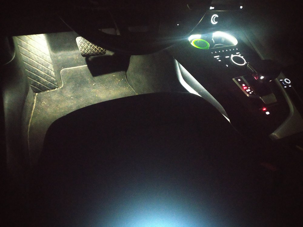

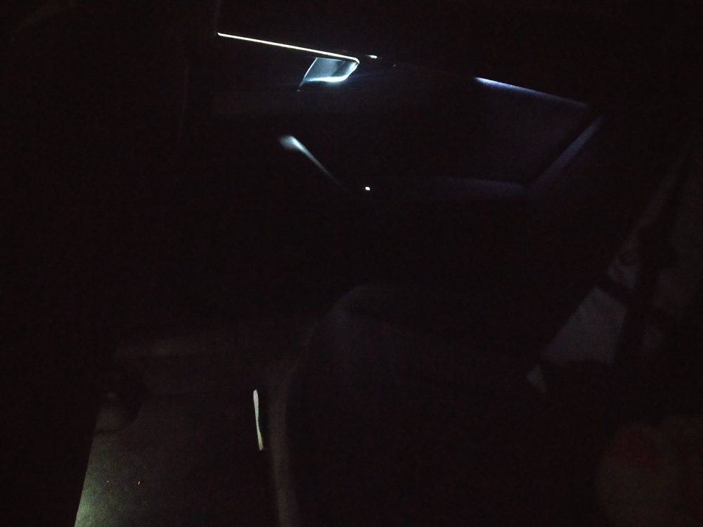

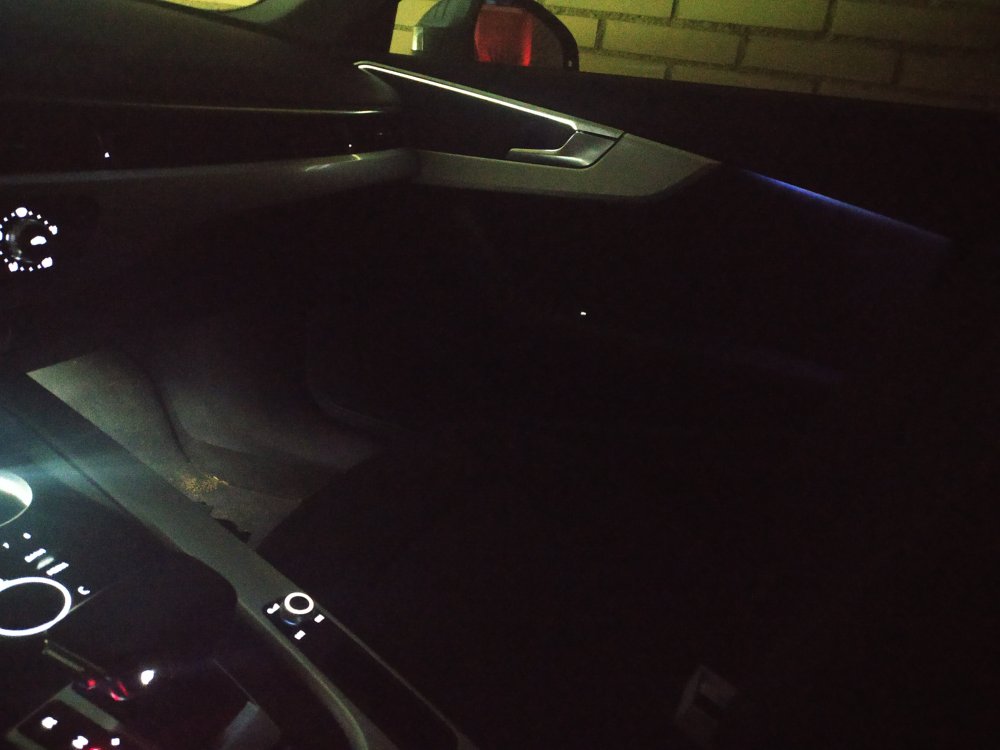

Jiribilla Publicado 29 de Agosto del 2019 Denunciar Publicado 29 de Agosto del 2019 Uno más que se suma al retrofit de luz ambiente. Agradecer la ayuda que me han dado, especialmente a willysonicteam pues sin esa ayuda hubiera sido imposible conseguirlo. Gracias!!! Responder
OSVALDOA4AVANT Publicado 29 de Agosto del 2019 Denunciar Publicado 29 de Agosto del 2019 En 29/8/2019 a las 10:14, Jiribilla dijo: Uno más que se suma al retrofit de luz ambiente. Agradecer la ayuda que me han dado, especialmente a willysonicteam pues sin esa ayuda hubiera sido imposible conseguirlo. Gracias!!! Expand Enhorabuena!! Muy chulo!! Responder
