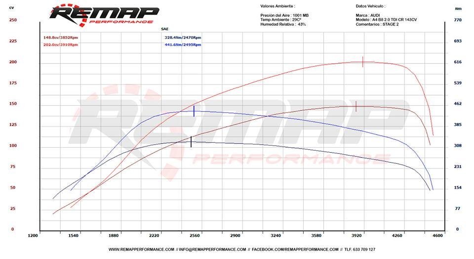

rabal_2 Publicado 27 de Octubre del 2018 Autor Denunciar Publicado 27 de Octubre del 2018 En 27/10/2018 a las 8:00, ramaro dijo: Puedes mandar la pagina donde lo has buscado, porque no consigo encontrar esas referencias en sachs performance. A parte, ¿que preparacion llevas para andar en 200cv desde los 143 de nuestros coches? nuestros motores con una repro con dpf off se quedan sobre 190cv es lo que mas he visto. Saludos. Expand En Autodoc los puedes ver pones tu modelo de vehículo y motor y ves los discos , prensas y volantes bimasa que hay... actualmente llevo linea completa 2.5 pulgadas , dow pipe, ic ,filtro y electrónica...yo los e visto con 220 cv, aqui te paso la gráfica del banco un Saludo. Responder
ramaro Publicado 27 de Octubre del 2018 Denunciar Publicado 27 de Octubre del 2018 En 27/10/2018 a las 11:40, rabal_2 dijo: En Autodoc los puedes ver pones tu modelo de vehículo y motor y ves los discos , prensas y volantes bimasa que hay... actualmente llevo linea completa 2.5 pulgadas , dow pipe, ic ,filtro y electrónica...yo los e visto con 220 cv, aqui te paso la gráfica del banco un Saludo. Expand vaya!! que bien macho, llevas bastantes cosas, no has cambiado turbo al aumentar el ic? Con respecto al embrague, le he escrito a los de sachs performance directamente enviandoles mi numero de bastidor y modelo de coche, a ver que me contestan. Saludos y enhorabuena por el coche! Responder
rabal_2 Publicado 27 de Octubre del 2018 Autor Denunciar Publicado 27 de Octubre del 2018 En 27/10/2018 a las 15:33, ramaro dijo: vaya!! que bien macho, llevas bastantes cosas, no has cambiado turbo al aumentar el ic? Con respecto al embrague, le he escrito a los de sachs performance directamente enviandoles mi numero de bastidor y modelo de coche, a ver que me contestan. Saludos y enhorabuena por el coche! Expand No el turbo es el de serie , pero estoy con la idea de hibridar y poder dejarlo en 220cv, con lo que te digan si puedes mandame un mp o algo , voy a ver si me pongo yo tb en contacto con ellos , un saludo y muchas gracias. Responder
