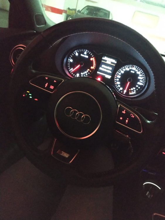

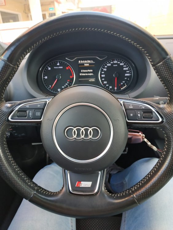

Krmn Publicado 17 de Febrero del 2019 Autor Denunciar Publicado 17 de Febrero del 2019 Bueno, finalmente he conseguido instalar los mandos en el volante. Primero compré los botones erróneos. Tuve que devolverlos y hacerme con los del pre. Después, al ir a montar... El cableado original no llevaba el conector para los botones, así que tuve que hacerme con el cable correcto. Luego me surgió la duda de si la centralita debajo del volante, sería la indicada... Total, hoy me he decidido a probar y... Funcionan! No he tenido que configurar con obdeleven, cosa que me ha sorprendido. Pero bueno... Conseguido! Responder
RoDiK Publicado 17 de Febrero del 2019 Denunciar Publicado 17 de Febrero del 2019 Ahora solo te queda un volante achatado y lo bordas. XDDD yo hace nada tambien hice algo similar pero añadiendo un volante con levas y tampoco necesito codifcar nada. Responder
Krmn Publicado 17 de Febrero del 2019 Autor Denunciar Publicado 17 de Febrero del 2019 @RoDiK ya me voy a estar quieta... Jejejejje Pues el caso es que ahora mirando no puedo codificar el botón *, ni me aparece el menú para poder hacerlo... Tendré que investigar, qué debo modificar Responder
IN audi TO Publicado 17 de Febrero del 2019 Denunciar Publicado 17 de Febrero del 2019 hace 6 horas, Krmn dijo: Bueno, finalmente he conseguido instalar los mandos en el volante. Primero compré los botones erróneos. Tuve que devolverlos y hacerme con los del pre. Después, al ir a montar... El cableado original no llevaba el conector para los botones, así que tuve que hacerme con el cable correcto. Luego me surgió la duda de si la centralita debajo del volante, sería la indicada... Total, hoy me he decidido a probar y... Funcionan! No he tenido que configurar con obdeleven, cosa que me ha sorprendido. Pero bueno... Conseguido! Me alegro que funcionen, si te hace falta alguna codificación, también tengo el OBDEleven y un pre. Responder
jatdt Publicado 17 de Febrero del 2019 Denunciar Publicado 17 de Febrero del 2019 hace 3 horas, Krmn dijo: @RoDiK ya me voy a estar quieta... Jejejejje Pues el caso es que ahora mirando no puedo codificar el botón *, ni me aparece el menú para poder hacerlo... Tendré que investigar, qué debo modificar Eso seguro que con vagcom o obd lo puedes activar. Responder
RoDiK Publicado 18 de Febrero del 2019 Denunciar Publicado 18 de Febrero del 2019 hace 12 horas, Krmn dijo: @RoDiK ya me voy a estar quieta... Jejejejje Pues el caso es que ahora mirando no puedo codificar el botón *, ni me aparece el menú para poder hacerlo... Tendré que investigar, qué debo modificar Eso decimos todos, y al final siempre caen mas cosas. XDDD Responder
FrA1l3 Publicado 18 de Febrero del 2019 Denunciar Publicado 18 de Febrero del 2019 lo del botón * necesitas codificar, porque lo configuras desde el MMI, y necesitas habilitar la opción del menú en el módulo 5F. Buena mod y me alegra saber que la centralita del volante no hay que tocarla, eso abre muchas puertas! Responder
Krmn Publicado 18 de Febrero del 2019 Autor Denunciar Publicado 18 de Febrero del 2019 hace 9 horas, FrA1l3 dijo: lo del botón * necesitas codificar, porque lo configuras desde el MMI, y necesitas habilitar la opción del menú en el módulo 5F. Buena mod y me alegra saber que la centralita del volante no hay que tocarla, eso abre muchas puertas! Leyendo en uno de los foros ingleses comentaban que si el vehículo llevaba el drive select, no hacía falta cambiar centralita. Exactamente qué opción es? Porque estuve toqueteando pero no dí con ello... Responder
