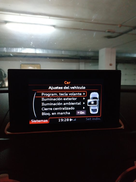

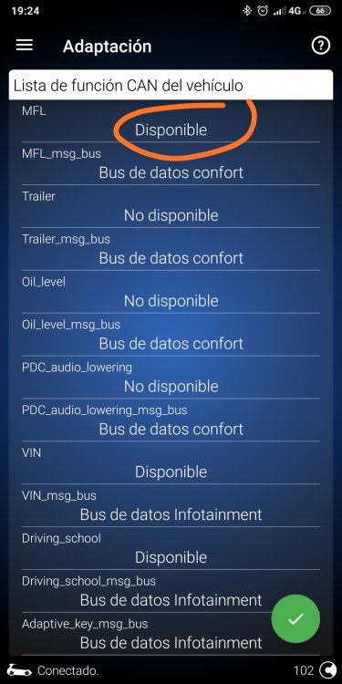

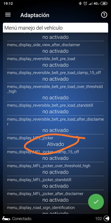

Krmn Publicado 24 de Febrero del 2019 Autor Denunciar Publicado 24 de Febrero del 2019 (editado) Conseguido! Después de trastear con distintos codings, he conseguido que me aparezca en el menú el apartado para darle función a la tecla * del volante. He tenido que activar dentro del menú 5f, adaptación, estos dos apartados... Editado 24 de Febrero del 2019 por Krmn Responder
Torvic Publicado 24 de Febrero del 2019 Denunciar Publicado 24 de Febrero del 2019 Perfecto... buen trabajo de investigación.. Responder
Javito Publicado 27 de Febrero del 2019 Denunciar Publicado 27 de Febrero del 2019 jod** esto tiene que estar en el apartado de codificaciones de obdeleven! Buen trabajo! Responder
jatdt Publicado 27 de Febrero del 2019 Denunciar Publicado 27 de Febrero del 2019 En 24/2/2019 a las 19:44, Krmn dijo: Conseguido! Después de trastear con distintos codings, he conseguido que me aparezca en el menú el apartado para darle función a la tecla * del volante. He tenido que activar dentro del menú 5f, adaptación, estos dos apartados... Buen trabajo....y que pantalla más pequeñita, como veas un coche con la de 7" será tu perdición. Responder
Krmn Publicado 28 de Febrero del 2019 Autor Denunciar Publicado 28 de Febrero del 2019 hace 23 horas, jatdt dijo: Buen trabajo....y que pantalla más pequeñita, como veas un coche con la de 7" será tu perdición. No me deis más ideas... Responder

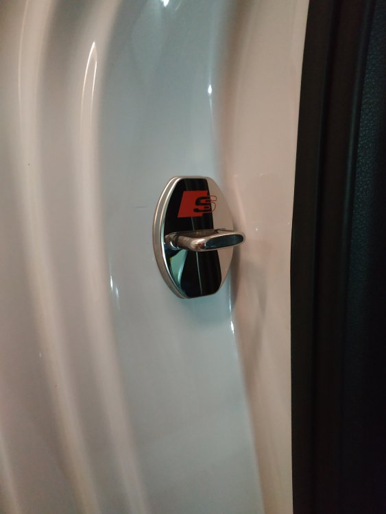

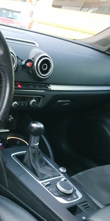

Krmn Publicado 12 de Mayo del 2019 Autor Denunciar Publicado 12 de Mayo del 2019 Tengo esto un poquito abandonado... Hoy ha tocado un lavado rápido y la colocación de algunos detalles... - tirador de la guantera en material similar a las inserciones del coche. - protector de las cerraduras s3 Responder
Torvic Publicado 13 de Mayo del 2019 Denunciar Publicado 13 de Mayo del 2019 pequeños detalles que visten.. Responder
