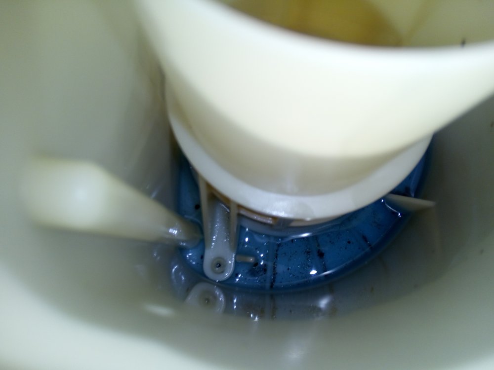

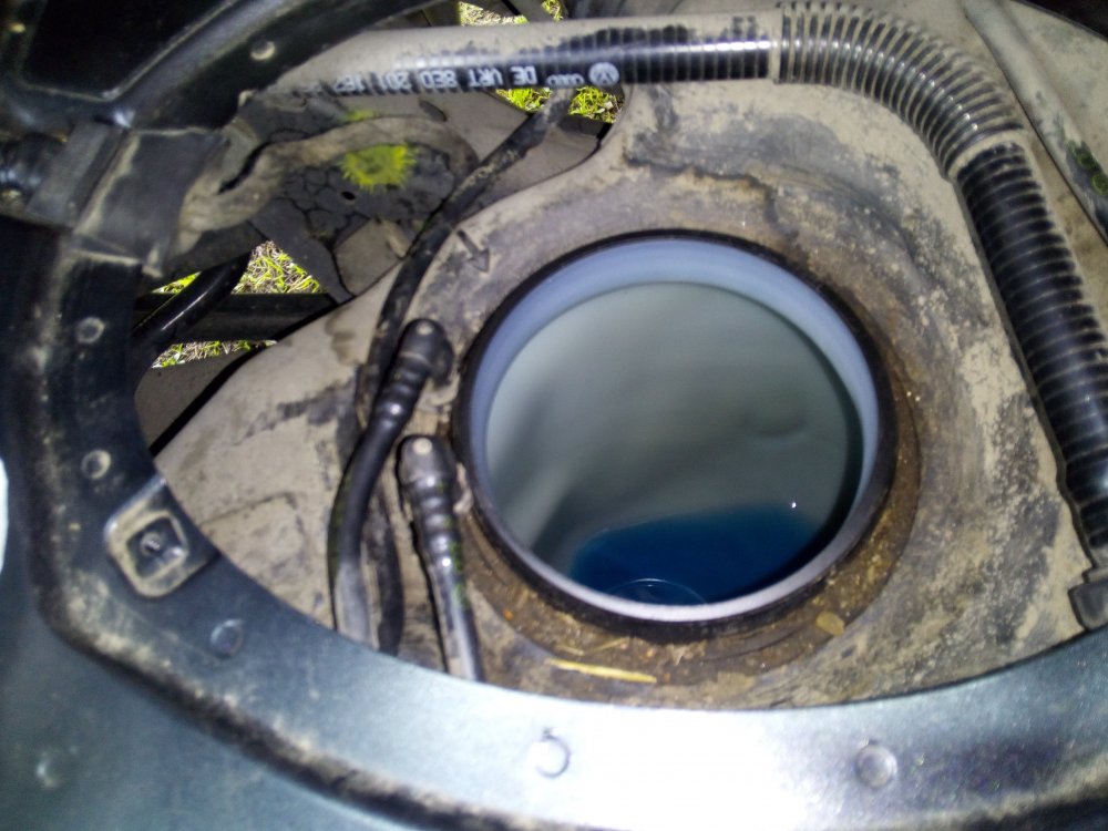

Carlisu84 Publicado 19 de Noviembre del 2018 Denunciar Publicado 19 de Noviembre del 2018 En 18/11/2018 a las 9:38, FernandoCL dijo: Este problema me persigue en mis sueños. El depósito de combustible debería tener un tornillo de vaciado como el cárter. He visto barro en filtros de diésel con muchos km, la que debe haber dentro del depósito Pues no sé qué te diga, yo soy más partidario de que está bien sin el. Además por seguridad a dia de hoy ya no sería viable. Mirad la bomba de un gasolina con 15 años Si se quita podemos meter la mano dentro del deposito, incluso aspirarlo con alguna mini bomba y quitariamos toda esa suciedad. Los Quattro trabajo x2 S2 Responder
