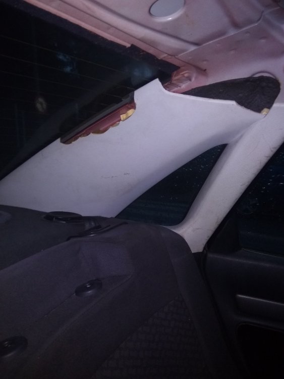

Muy buenas a todos me he puesto a tapizar el techo siguiendo un brico de por aqui y todo bien y quería aprovechar para desmontar los pilares que tenia rotos y nose que hacer no puedo desmontarlos ,alguien tiene idea de cómo sacarlos?y de paso preguntar si sabéis si en el desguace venden todos los pilares ya que los delanteros estan echos polvo también,si no los traseros sino se pudiera desmontar rellenariais con algo estilo espuma, dejarlo liso con alguna masilla para plastico o algo de eso y después pintarlo y o taparlos con pegatina dé vinilo o algo? muchas gracias a todos por la ayuda que podáis ofrecerme y un saludo a todos,graciias

ya que tienes uno roto, rompelo a trocitos ya que te sera facil por que los de esas fechas estan mas secos que el ojo de un tuerto y asi ves los anclajes para quitar el otro.
y si. en desguace los venden, yo mismo los compre el año pasao e hice lo de romperlo por que era imposible desmontarlos,

Si cada vez que lo rozo se rompe más jaja,pues eso are entonces, me as iluminado aver si encuentro los delanteros también y dejó el interior listo que me queda faena aún jajaja un abrazo y muchas gracias
Se suelen romper siempre al intentar sacarlos, tendrian que practicar en algun desguace o mirar si alguno te los vende ya sacados...
Si no recuerdo mal... Llevan 3 grapas metálicas.. me pasó exactamente lo mismo.. y me las vi y desee para conseguir otros dos en un desguace sin que se rompieran...trata de sacarlos lo más entero posible para que sepa dónde van ubicadas las grapas...

Coge un destornillador plano.. lo más largo posible y curvalo, para que cuando tengas que sacar otros en desguace hagas la presión dónde está la grapa ..
Lo ideal es sacarlos de arriba la zona más próxima al techo, hacia abajo...
Hace dos años que hice eso.. y ya no tengo el Audi... Pero creo recordar que el mío se hacía ñicos con solo mirarlo
