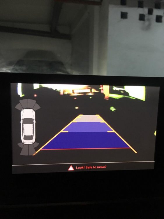

Nick3737 Publicado 29 de Mayo del 2019 Denunciar Publicado 29 de Mayo del 2019 En 25/5/2019 a las 22:51, Carlherl dijo: No se a que te refieres a imagen quemada. Si es como si se te mezclarán la imagen de la cámara con la del mmi es por la configuración de la interface. Si es por falta de luz, solo cambia la bombilla de marcha atrás por una de led. Yo antes veía poco pero desde que cambié los faros traseros a Led se ve mejor que por el día jeje. En 26/5/2019 a las 20:30, Pedrod100 dijo: Puede ser lo que dice el compañero @Carlherl. Falta de luz, ten en cuenta que la camara no lleva infrarrojos como las camaras ip para ver en la oscuridad. Si cambias las bombillas de marcha atras a las que hay tambien puestas en un brico del foro, verás la diferencia, parece que se hace de dia. Por cierto ya que desmontas el faro, aprovecha y cambia tambien los intermitentes... el cambio es brutal. Bueno, lo prometido es deuda. Os informo como ha quedado definitivamente el asunto. gracias al consejo del compañero Carlherl, cambié las luces del piloto de marcha atrás por lámparas led. Como una imágen (bueno dos) vale mas que mil palabras, os adjunto las fotos realizadas con el teléfono a la pantalla con las imágenes de la cámara de marcha atrás, en dos días diferentes e incluso a la misma hora de la noche, para que sea en idénticas condiciones. La mas oscura, es con lámparas normales y la que se ve mejor, es con luces led en la marcha atrás. Por cierto, tengo que hacer caso del consejo de Pedrod100, de cambiar el intermitente por led, visto los resultados, pero lo he aplazado. ¡¡¡¡MIRAD LOS RESULTADOS¡¡¡. Ahora creo que está perfecto. Saludos y gracias de nuevo. Responder
Carlherl Publicado 29 de Mayo del 2019 Denunciar Publicado 29 de Mayo del 2019 Vaya cambio. Ahora si se ve. Yo también tengo pendiente cambiar los intermitentes delanteros Led. Responder
alagar27 Publicado 30 de Mayo del 2019 Denunciar Publicado 30 de Mayo del 2019 De la noche al dia ha pasado, quedo genial. Responder
Pedrod100 Publicado 30 de Mayo del 2019 Autor Denunciar Publicado 30 de Mayo del 2019 hace 11 horas, Nick3737 dijo: Bueno, lo prometido es deuda. Os informo como ha quedado definitivamente el asunto. gracias al consejo del compañero Carlherl, cambié las luces del piloto de marcha atrás por lámparas led. Como una imágen (bueno dos) vale mas que mil palabras, os adjunto las fotos realizadas con el teléfono a la pantalla con las imágenes de la cámara de marcha atrás, en dos días diferentes e incluso a la misma hora de la noche, para que sea en idénticas condiciones. La mas oscura, es con lámparas normales y la que se ve mejor, es con luces led en la marcha atrás. Por cierto, tengo que hacer caso del consejo de Pedrod100, de cambiar el intermitente por led, visto los resultados, pero lo he aplazado. ¡¡¡¡MIRAD LOS RESULTADOS¡¡¡. Ahora creo que está perfecto. Saludos y gracias de nuevo. Buen cambio compañero... ahora a por los impertinentes... Responder
