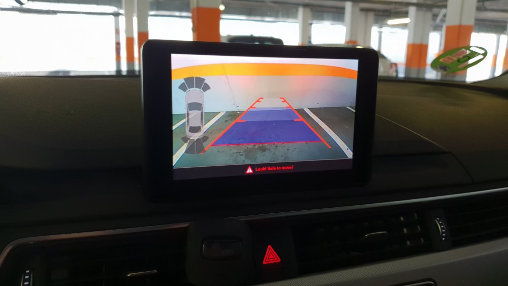

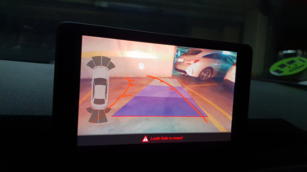

nomtoni Publicado 2 de Noviembre del 2018 Denunciar Publicado 2 de Noviembre del 2018 Bueno, pues esto ya está, resultados espectaculares. Es un puntazo cuando estás girando marcha atrás. Responder
