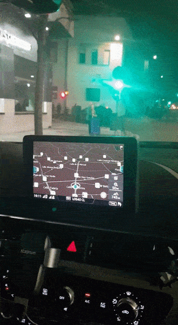

adri1177 Publicado 6 de Febrero del 2021 Denunciar Publicado 6 de Febrero del 2021 Hola a todos, soy nuevo por aquí, llevo leyendoos por todos los post y veo que hay cosas muy interesantes y que iré aplicando poco a poco a mi nuevo a4 b9 Avant. Nada más comprarme el coche busqué por Aliexpress una cámara trasera para el coche y encontré esta: https://es.aliexpress.com/item/4000831268644.html?spm=a2g0s.9042311.0.0.28c963c0tJUQh4 que veo que lo mencionasteis hace tiempo en este mismo post. El tema es que he instalado cámara trasera y cámara delantera, pero creo que tengo un comportamiento extraño y me gustaría saber vuestra opinión y si a alguno más le ha ocurrido esto. Cuando arranco en un semáforo se enciende la cámara delantera y cuando voy despacio también. Es una locura ya que todo el rato se está encendiendo la cámara delantera. ¿creeis que este es un comportamiento normal? os pongo por aquí un gif en el que se ve como arranco desde un semaforo, se enciende la camara, se quita cuando voy a más de 20km/h y luego se vuelve a encender cuando voy a hacer una curva... Un saludo, sois unos artistas. Responder

Ti7euF Publicado 11 de Febrero del 2021 Denunciar Publicado 11 de Febrero del 2021 hace 13 horas, Ti7euF dijo: Buenas! Mañana mismo voy a trastear el mío y te digo donde conecté la alimentación de la cámara delantera por si te sirve de algo (yo solo lo activo con el botón de la flecha del volante). Aunque ahora mismo no estoy seguro al 100%, creo que de la manera que lo tengo yo la cámara se queda siempre encendida y se come la batería. Suponiendo que tienes la misma interfaz (o al menos el cableado sea igual), yo conecté la trasera al cable lila (POWER TO CAM+12V) y negro (POWER GND). La delantera al rojo (ACC +12V) y negro (POWER GND). De esta manera al mantener pulsada la tecla de la flecha del volante se muestra la cámara en la pantalla. Yo llevo arrastrando un fallo con el OBD en la interfaz del bus de datos o algo así, me decía régimen de corriente en reposo demasiado alta. Ayer desconecté la cámara y hoy no me ha saltado el error, aunque aún no puedo asegurarlo... Igualmente el coche si lo mueves todos los días no tendrás problema. Responder
adri1177 Publicado 12 de Febrero del 2021 Denunciar Publicado 12 de Febrero del 2021 En 11/2/2021 a las 14:43, Ti7euF dijo: Suponiendo que tienes la misma interfaz (o al menos el cableado sea igual), yo conecté la trasera al cable lila (POWER TO CAM+12V) y negro (POWER GND). La delantera al rojo (ACC +12V) y negro (POWER GND). De esta manera al mantener pulsada la tecla de la flecha del volante se muestra la cámara en la pantalla. Yo llevo arrastrando un fallo con el OBD en la interfaz del bus de datos o algo así, me decía régimen de corriente en reposo demasiado alta. Ayer desconecté la cámara y hoy no me ha saltado el error, aunque aún no puedo asegurarlo... Igualmente el coche si lo mueves todos los días no tendrás problema. Buenas, revisando las conexiones las tengo tal y como tu comentas. En mi caso no he tenido ningún fallo en el bus de datos más que el correspondiente a la llave del airbag del acompañante, pero que una vez vuelto a enchufar y borrado el código no vuelve a aparecer. Mi interfaz es esta: https://es.aliexpress.com/item/4000831268644.html?spm=a2g0s.9042311.0.0.274263c0Nq2BQU no se si es la misma que la tuya. No entiendo muy bien a que te refieres con la tecla de la flecha del volante. En mi caso la cámara trasera se activa al poner marcha atrás (el mío es automático) y la cámara delantera se me enciende cada vez que bajo de 10km/h (un rollo terrible). A ver si desde aliexpress me dan una solución, ya que no hay manera de encontrar la documentación del dispositivo para hacer que solo se encienda después de la marcha atrás. En la interfaz, hay un código qr que lleva a wechat, pero no consigo hacerme cuenta. La url es la siguiente, por si alguno tiene cuenta de wechat y puede ayudar. https://weixin.qq.com/r/lzpLU9bEolvfrZlw928x Responder
Ti7euF Publicado 12 de Febrero del 2021 Denunciar Publicado 12 de Febrero del 2021 hace 9 minutos, adri1177 dijo: Buenas, revisando las conexiones las tengo tal y como tu comentas. En mi caso no he tenido ningún fallo en el bus de datos más que el correspondiente a la llave del airbag del acompañante, pero que una vez vuelto a enchufar y borrado el código no vuelve a aparecer. Mi interfaz es esta: https://es.aliexpress.com/item/4000831268644.html?spm=a2g0s.9042311.0.0.274263c0Nq2BQU no se si es la misma que la tuya. No entiendo muy bien a que te refieres con la tecla de la flecha del volante. En mi caso la cámara trasera se activa al poner marcha atrás (el mío es automático) y la cámara delantera se me enciende cada vez que bajo de 10km/h (un rollo terrible). A ver si desde aliexpress me dan una solución, ya que no hay manera de encontrar la documentación del dispositivo para hacer que solo se encienda después de la marcha atrás. En la interfaz, hay un código qr que lleva a wechat, pero no consigo hacerme cuenta. La url es la siguiente, por si alguno tiene cuenta de wechat y puede ayudar. https://weixin.qq.com/r/lzpLU9bEolvfrZlw928x Si, yo tengo tanto trasera como delantera y mi coche es automático. La cámara trasera se enciende al poner marcha atrás, pero la delantera solo al pulsar el botón que te comento. La interfaz no es la misma, la mía es de color azul... Si dices que tienes los cables conectados de la misma manera probablemente tenga algo que ver que usemos interfaces distintas. La tecla que digo del volante está en el lado izquierdo, debajo del botón VIEW (es volante multifunción). Responder
