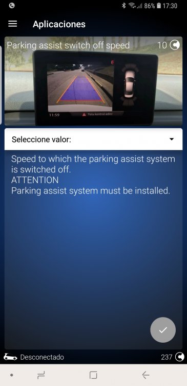

nomtoni Publicado 3 de Noviembre del 2018 Denunciar Publicado 3 de Noviembre del 2018 Ahora que tengo cámara, podría utilizar está aplicación del OBD11? Alguien sabe qué hace? EDITO: Veo que es la velocidad a la que se apagaría la pantalla en marcha atrás, por defecto viene a 10 km/h, se puede bajar a 5 o subir hasta a 20. No le veo mucha utilidad Responder
Pedrod100 Publicado 4 de Noviembre del 2018 Autor Denunciar Publicado 4 de Noviembre del 2018 Supongo que si... Por 10 creditos se puede probar, si vas a ir marcha atras a mas de 5 km/h mirando la pantalla.... Yo no me atrevo... Responder
