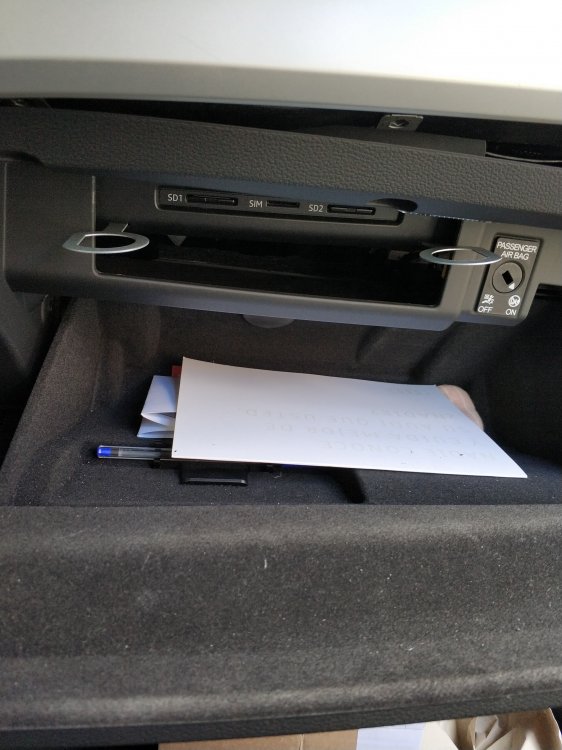

OSVALDOA4AVANT Publicado 4 de Noviembre del 2018 Denunciar Publicado 4 de Noviembre del 2018 Muy urgente!!! A ver, he liado una buena, he tratado de probar los extractores de radio en el coche, pero ay de mi cabeza q pensaba que podría liberarlos, era la 1era vez q probaba, cómo puedo sacarlos?? Adjunto foto!! Responder
Jaijo Publicado 4 de Noviembre del 2018 Denunciar Publicado 4 de Noviembre del 2018 Puff ni idea porque yo no los he probado jamas. Tirando no salen? Necesitaria que alguno que lo instale en algun cocje por parking system plus contacte conmigo Responder

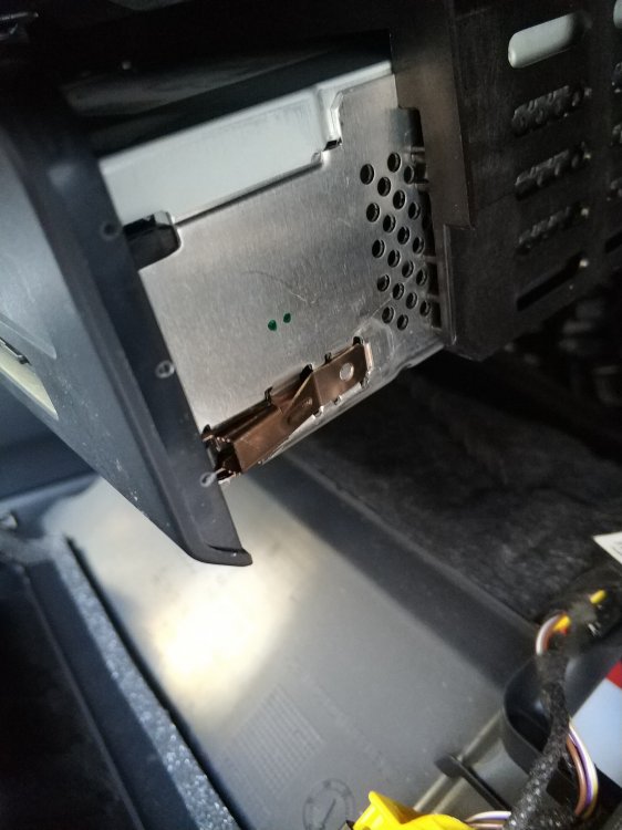

OSVALDOA4AVANT Publicado 4 de Noviembre del 2018 Denunciar Publicado 4 de Noviembre del 2018 hace 20 minutos, Jaijo dijo: Puff ni idea porque yo no los he probado jamas. Tirando no salen? Necesitaria que alguno que lo instale en algun cocje por parking system plus contacte conmigo Bueno chicos, ya está... Es pulsando estás patillas, creo que a lo mejor sacando la radio puedo hacer el montaje sin kitar el conector del airbag. Responder
Carlherl Publicado 4 de Noviembre del 2018 Denunciar Publicado 4 de Noviembre del 2018 (editado) hace 2 horas, OSVALDOA4AVANT dijo: Bueno chicos, ya está... Es pulsando estás patillas, creo que a lo mejor sacando la radio puedo hacer el montaje sin kitar el conector del airbag. Que problema hay con quitar el conector del airbag? Es por el error que se queda después? En el Audi aún no lo he quitado pero si en un seat Córdoba y un Peugeot para otros bricos. En estos, la manera de quitarlo sin error era desconectar la batería primero, eso si hay que tener en cuenta que, al menos en el seat, tuve que meter mano del código para volver a encender la radio. Editado 4 de Noviembre del 2018 por Carlherl Responder
nomtoni Publicado 4 de Noviembre del 2018 Denunciar Publicado 4 de Noviembre del 2018 hace 4 horas, OSVALDOA4AVANT dijo: Bueno chicos, ya está... Es pulsando estás patillas, creo que a lo mejor sacando la radio puedo hacer el montaje sin kitar el conector del airbag. A no ser que no tengas OBD11, el fallo al quitar el conector y luego ponerlo lo quitas en un momento. En la segunda vez que quité la guantera no quité el conector, dejé la guantera colgando y pude cambiar los pines sin problema, yo creo que incluso se puede hacer toda la instalación. Por cierto, en mi coche tenía además del conector del airbag una tubería de plástico para que llegue aire a la guantera y una luz de donde van los pies, todo fácil de quitar y poner. Responder
Jaijo Publicado 4 de Noviembre del 2018 Denunciar Publicado 4 de Noviembre del 2018 Yo no he desconectado el cable en ningun momento y he abierto la guantera 3 o 4 vese Responder
OSVALDOA4AVANT Publicado 5 de Noviembre del 2018 Denunciar Publicado 5 de Noviembre del 2018 hace 9 horas, Jaijo dijo: Yo no he desconectado el cable en ningun momento y he abierto la guantera 3 o 4 vese Perfecto, yo voy a hacerlo sin desconectar al final, muchas gracias y un saludo. Responder

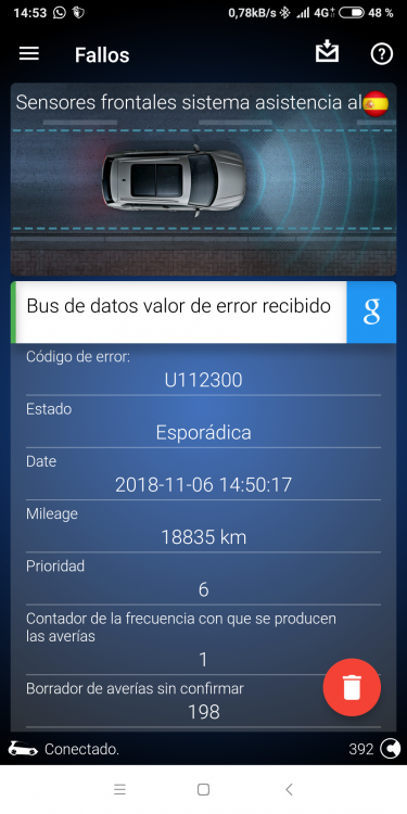

Jiribilla Publicado 6 de Noviembre del 2018 Denunciar Publicado 6 de Noviembre del 2018 Me sale este error cuando escaneo con obd. Lo reseteo pero vuelve a salir. Es normal? A ustedes os pasa? Si no tengo sensores delanteros xq me puede salir? Responder
