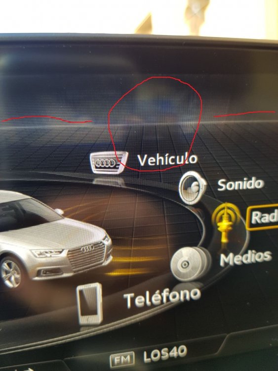

Carlherl Publicado 6 de Diciembre del 2018 Denunciar Publicado 6 de Diciembre del 2018 Aun no puedo editar en el foro. Esa mínima onda supongo que será de la calidad de la cámara. Responder
Jaijo Publicado 6 de Diciembre del 2018 Denunciar Publicado 6 de Diciembre del 2018 hace 1 hora, Carlherl dijo: Funcionando. Tiene una pequeña mínima onda de interferencia. Ya digo que es minúscula. Ha vosotros os pasa igual? Es como de la vivracion del coche. Si.. La calidad de la camara deja baatante que desear. Si supiese con seguridad de que otro modelo de camara me daria mas calidad, la cambiaba. Soy un poco tikismikis con estas cosas Responder

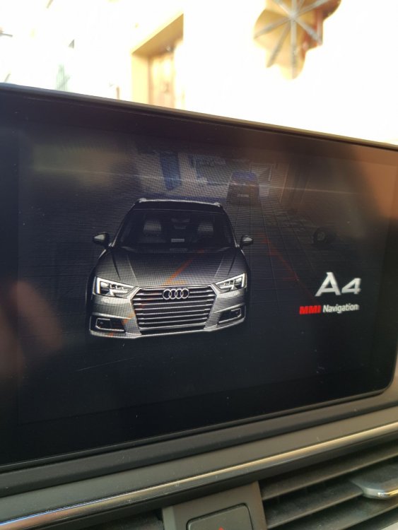

Carlherl Publicado 6 de Diciembre del 2018 Denunciar Publicado 6 de Diciembre del 2018 Funcionando y probada un buen rato. En principio funciona como debe pero a veces me da fallos y me gustaría que me comentarais si os lo hace también o tengo qie hablar con Eron. El caso es que muchas veces después de usar la marcha atrás con la imagen al volver a la imagen estándar del mmi (donde sale el Audi con las opciones) me sale por detrás la última imagen de que ha captado la cámara. En primer plano me sale el mmi y en segundo plano como si fuera una imagen quemada la última emisión de la cámara. Como si mezclará las dos imágenes con photoshop para que me entendáis. Responder
Jiribilla Publicado 6 de Diciembre del 2018 Denunciar Publicado 6 de Diciembre del 2018 hace 32 minutos, Carlherl dijo: Funcionando y probada un buen rato. En principio funciona como debe pero a veces me da fallos y me gustaría que me comentarais si os lo hace también o tengo qie hablar con Eron. El caso es que muchas veces después de usar la marcha atrás con la imagen al volver a la imagen estándar del mmi (donde sale el Audi con las opciones) me sale por detrás la última imagen de que ha captado la cámara. En primer plano me sale el mmi y en segundo plano como si fuera una imagen quemada la última emisión de la cámara. Como si mezclará las dos imágenes con photoshop para que me entendáis. A mí no me da ese problema. La calidad de la imagen muy mejorable pero el funcionamiento correcto Responder
Carlherl Publicado 6 de Diciembre del 2018 Denunciar Publicado 6 de Diciembre del 2018 A esto me refiero y muchas otras veces mucho peor casi cincuenta por ciento imagen de camara y del mmi. Despues se quita cuando les da la gana. Responder

Jaijo Publicado 6 de Diciembre del 2018 Denunciar Publicado 6 de Diciembre del 2018 hace 30 minutos, Pedrod100 dijo: Has tirado dos cables de alimentación o hss utlizado el que viene en el cable de video? hace 31 minutos, Pedrod100 dijo: Ai no me pasa... hace 1 hora, Carlherl dijo: A esto me refiero y muchas otras veces mucho peor casi cincuenta por ciento imagen de camara y del mmi. Despues se quita cuando les da la gana. Cambia los switch y pon el a4 Asia . a mi con el Europe me pasaba y puse la configuracion del de Asia y ya no paso mas Responder
Jiribilla Publicado 6 de Diciembre del 2018 Denunciar Publicado 6 de Diciembre del 2018 Y cuando cambies los switch quita el contacto del coche y vuelve a encenderlo, si no no hace el cambio bien. Yo me volví loco por no hacerlo Responder
Carlherl Publicado 7 de Diciembre del 2018 Denunciar Publicado 7 de Diciembre del 2018 hace 18 horas, Pedrod100 dijo: Has tirado dos cables de alimentación o hss utlizado el que viene en el cable de video? hace 17 horas, Jaijo dijo: Cambia los switch y pon el a4 Asia . a mi con el Europe me pasaba y puse la configuracion del de Asia y ya no paso mas hace 17 horas, Jiribilla dijo: Y cuando cambies los switch quita el contacto del coche y vuelve a encenderlo, si no no hace el cambio bien. Yo me volví loco por no hacerlo Lo primero de todo muchas gracias a todos y en especial a los creadores de los tutos y a Pedrod100 por resolverme las dudas. No soy un maleducado que os deje ayer la palabra en la boca solo que al ser novato el foro me limita los post diarios y me dejo bloqueado. Os pido disculpas. A lo que vamos. Pedro, he pasado solo el cable de vídeo usando la alimentación que este trae y la masa al chasis. Si algún ida me da problemas de alimentación paso los cables rápido que ya soy un experto jeje Efectivamente, cambié los switch a Asia on off off off y problema solucionado. Muchas gracias. Responder
