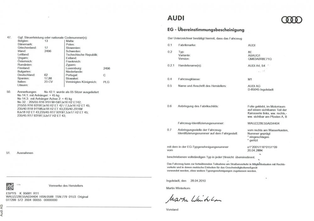

acerrada Publicado 12 de Noviembre del 2019 Denunciar Publicado 12 de Noviembre del 2019 Saludos! Estoy justamente con este tema, he pedido el certificado a través de COC-Onlineservice , ya me ha llegado y mi duda es si con esto en alemán le vasta a los de la DGT... yo personalmente he usado el google translate para entender algo. Por otro lado, veo que no indica expresamente Euro 4, pero si que el metodo de prueba es "CEE del Consejo '2002 / 80A / CE" que entiendo que es según Euro4. Tolo, será que nos puedes contar un poco más de tu experiencia? Gracias y saludos Responder
Tolo Publicado 12 de Noviembre del 2019 Autor Denunciar Publicado 12 de Noviembre del 2019 Así es, llega en aleman y lo presentas a la DGT. Al pie de una de las páginas figura una especie de firma electrónica que, no estoy seguro, usan para comprobar que el nº de bastidos corresponde a la homologación que pides, Euro4 en nuestro caso. Otra cosa: lo que sí que aparece es la cantidad de gases que emite, si lo comparas con la normativa Euro verás si cumple o no la norma. ¿Te lo enviaron gratis? Responder
acerrada Publicado 14 de Noviembre del 2019 Denunciar Publicado 14 de Noviembre del 2019 En 12/11/2019 a las 22:02, Tolo dijo: Así es, llega en aleman y lo presentas a la DGT. Al pie de una de las páginas figura una especie de firma electrónica que, no estoy seguro, usan para comprobar que el nº de bastidos corresponde a la homologación que pides, Euro4 en nuestro caso. Otra cosa: lo que sí que aparece es la cantidad de gases que emite, si lo comparas con la normativa Euro verás si cumple o no la norma. ¿Te lo enviaron gratis? Saludos Sí, me lo enviaron gratis, y como bien dices, si quiero más copias, me las cobran. Por otro lado, no he sabido entender si es o no Euro 4. Adjunto el papelillo por si me podéis ayudar. Ayer escribí a un concesionario Audi en Barcelona a ver si me lo hacían en castellano y me han contestado esto: Buenas tardes , El vehiculo no cumple la normativa para poder solicitar la etiqueta Euro4 Datos del vehículo Concepto de emisión de gases, EU3 Dieselcon EOBD (Sistema Europeo de Diagnósticode a Bordo) Gracias y saludos Responder
Tolo Publicado 14 de Noviembre del 2019 Autor Denunciar Publicado 14 de Noviembre del 2019 El BAU no cumple Euro 4. Con los TDI V6 hasta que no sacaron el 3.0 Common Rail nada de nada. No lleva filtro de partículas, solo lleva recirculación de gases. Responder
