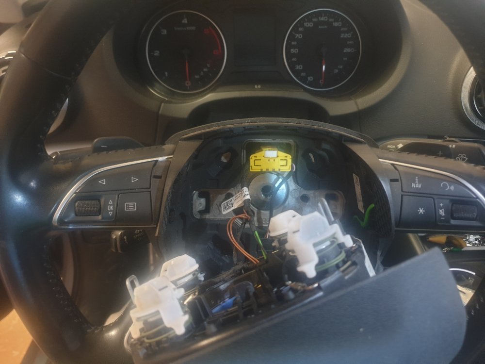

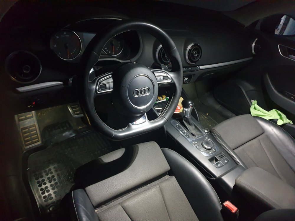

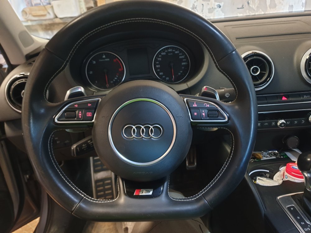

jatdt Publicado 28 de Agosto del 2023 Denunciar Compartir Publicado 28 de Agosto del 2023 Buenas, cambie el volante y es tal cual lo conto @Freakish. Yo no llevo llave confort, y después de soltar las grapas del airbag y poner el volante recto, quite contacto y NO desconecté la batería. Yo tenia el volante de cuatro radios o "cuadrado" y el cambio es muy significativo. Esta foto es justo al sacar el airbag, se tira hacia fuera de la pieza blanca del conector amarillo y listo. La llave para quitar el tornillo es una XCN 12, esta bien apretada, pero sale facil. Quitando el tornillo el volante sale solo, sin ningún esfuerzo muy suave. Si ampliais la foto veréis que en hueco que va el tornillo hay una marca que indica el centro y coincide con una marca que tiene el volante, no hice foto , pero se ve muy bien. Se coloca y se apretá el tornillo y listo. El airbag entra por simple presión y se ve muy facil viendo por detrás las dos grapas enganchadas. Y así queda, en este caso un volante de s3 achatado con las levas más grandes. El cambio es muy importante. Es un brico facil, PLUG&PLAY, que no tiene complicacion alguna (lo hice yo solo) y lo difícil es encontrar un volante que este bien y sea barato. Responder Enlace al comentario Compartir en otros sitios web More sharing options...
