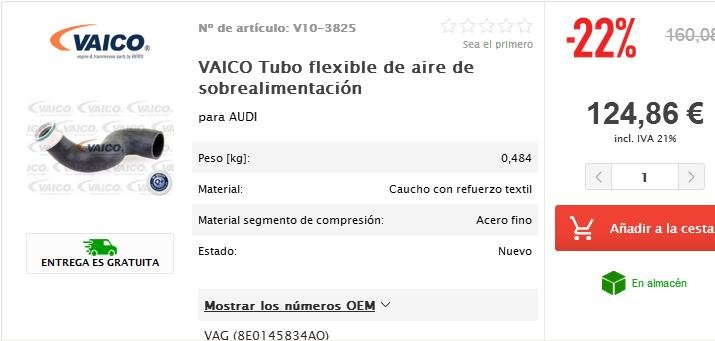

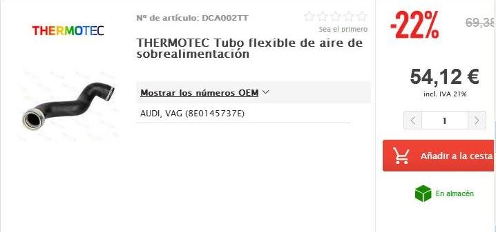

seresmi Publicado 5 de Noviembre del 2018 Denunciar Compartir Publicado 5 de Noviembre del 2018 Supongo que uno de estos dos .... Saludos. Responder Enlace al comentario Compartir en otros sitios web More sharing options...
