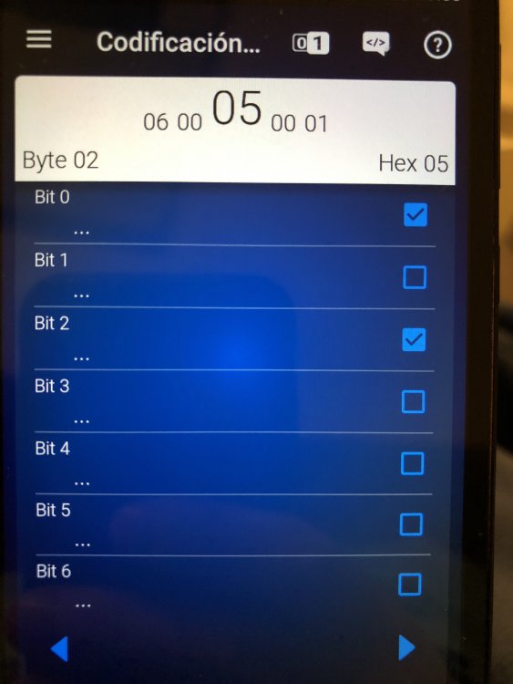

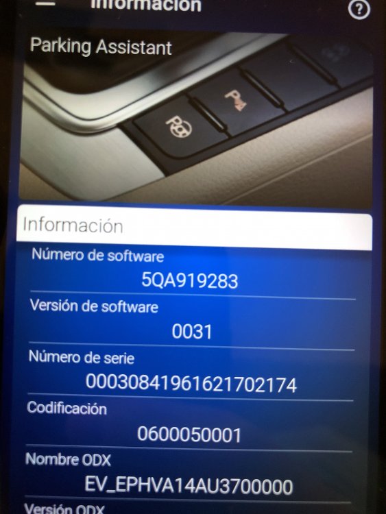

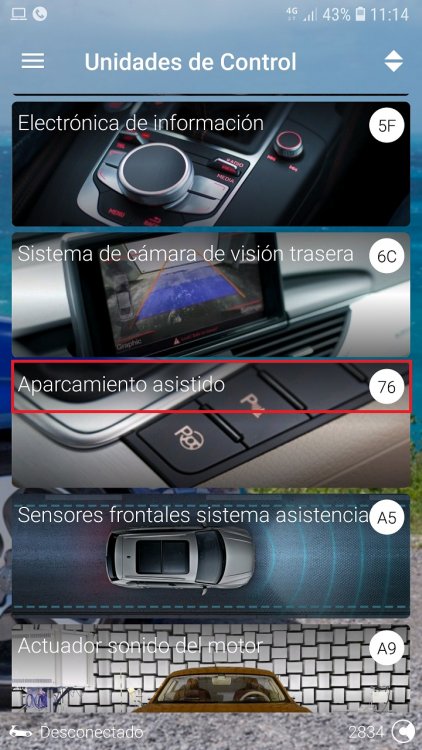

ccorraliza Publicado 31 de Octubre del 2018 Denunciar Publicado 31 de Octubre del 2018 Buenas Noches, Soy nuevo propietario de un a3 Sportback Sport edition de 2016. Mi duda es la siguiente. Después de mucho buscar en el foro, he encontrado como activar la visualización de APS en la pantalla(de serie el mio solo trae el audio) pero indican la codificación con el Vagcom. [10] Parking aid 2 -> Long coding -> Byte 2 -> Bit 0 = visual representation parking sensors pero no me sale el control numero 10 con el obdeleven. Imagino que es el 76, pero no se como codificarlo. Agradecería ayuda al respecto para realizar esta codificación con OBDEleven. Muchas gracias. Responder

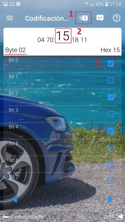

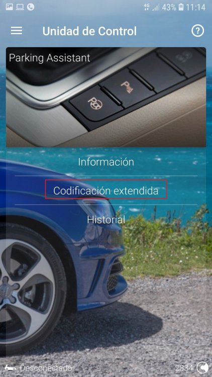

FrA1l3 Publicado 1 de Noviembre del 2018 Denunciar Publicado 1 de Noviembre del 2018 Buenas, Pues si, para el restyling es el módulo 76. Te digo los pasos: Entras al módulo 76 Codificación extendida (a ti te salen más opciones porque estarás conectado al coche, esto es offline y es muy limitado lo que me muestra) Y lo más "complicado", es seguir estos 3 pasos. Cambia de textos a codificación binaria en el paso 1. Pulsa el Byte 2 en el paso 2 y asegúrate que es lo que muestra lo subrayado para asegurar que estás en el Byte que tiene que estar. Paso 3, activa el bit 0 como indican los pasos del vagcom. Guardas en el botón verde de abajo a la derecha (sale encima de los créditos cuando lo tienes conectado al coche), lo mantienes pulsado unos segundos hasta que te diga que la codificación está aceptada y pruebas. saludos y bienvenido al foro, espero verte mucho por aquí! Responder
ccorraliza Publicado 1 de Noviembre del 2018 Autor Denunciar Publicado 1 de Noviembre del 2018 Muchas gracias primero por la respuesta. Lo que pasa que lo hice y no me jaba guardar, daba error asi que tu e que poner el codigo de seguridad. Aun asi lo he activado pero sigue sin mostrar la representacion grafica en el mmi, sigue solo con el sonido. Responder
ccorraliza Publicado 1 de Noviembre del 2018 Autor Denunciar Publicado 1 de Noviembre del 2018 Responder
ccorraliza Publicado 1 de Noviembre del 2018 Autor Denunciar Publicado 1 de Noviembre del 2018 Te he subido pantallazo Responder
ccorraliza Publicado 1 de Noviembre del 2018 Autor Denunciar Publicado 1 de Noviembre del 2018 hace 8 horas, FrA1l3 dijo: Buenas, Pues si, para el restyling es el módulo 76. Te digo los pasos: Entras al módulo 76 Codificación extendida (a ti te salen más opciones porque estarás conectado al coche, esto es offline y es muy limitado lo que me muestra) Y lo más "complicado", es seguir estos 3 pasos. Cambia de textos a codificación binaria en el paso 1. Pulsa el Byte 2 en el paso 2 y asegúrate que es lo que muestra lo subrayado para asegurar que estás en el Byte que tiene que estar. Paso 3, activa el bit 0 como indican los pasos del vagcom. Guardas en el botón verde de abajo a la derecha (sale encima de los créditos cuando lo tienes conectado al coche), lo mantienes pulsado unos segundos hasta que te diga que la codificación está aceptada y pruebas. saludos y bienvenido al foro, espero verte mucho por aquí! Responder
ccorraliza Publicado 7 de Noviembre del 2018 Autor Denunciar Publicado 7 de Noviembre del 2018 Alguien sabe porque no funciona esta modificacion? Responder
victortfsi Publicado 7 de Noviembre del 2018 Denunciar Publicado 7 de Noviembre del 2018 En 1/11/2018 a las 17:24, ccorraliza dijo: Muchas gracias primero por la respuesta. Lo que pasa que lo hice y no me jaba guardar, daba error asi que tu e que poner el codigo de seguridad. Aun asi lo he activado pero sigue sin mostrar la representacion grafica en el mmi, sigue solo con el sonido. a mi me pasa igual en mi restayling 2017, me da error y no me deja activarlo.. saludos Responder

victortfsi Publicado 5 de Diciembre del 2018 Denunciar Publicado 5 de Diciembre del 2018 En 1/12/2018 a las 10:29, Ojazos dijo: Buenas,con el vag com entrando en el módulo 76!!te deja activarlo?o no las probado?? un saludo. Hola compañero, gracias por interesarte, en mi caso encuestion no tengo vacom lo realizo siguiendo el manual de los compañeros para OBD11 y nada no me deja me da error y no guarda.. nse si el software de mi coche es muy reciente... es un restaylling del 2017 Responder
