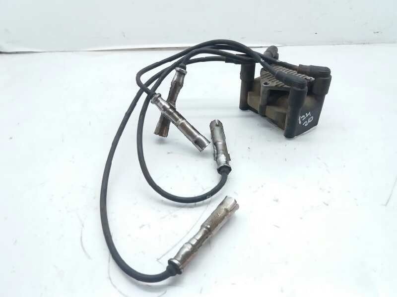

ShepardSR Publicado 1 de Noviembre del 2018 Autor Denunciar Publicado 1 de Noviembre del 2018 Vale, veo que parece que los 'capuchones' que van a las bujias están todos centrados en lo que es una bobina de encendido... tendré que seguir los cables a ver donde llevan, pero no parece algo sencillo, ya que simplemente para acceder a las bujías como podéis ver en el vídeo que he dejado en el primer mensaje, es un follón... a ver si consigo dar con la dichosa bobina. Dejo una imagen para que veáis de lo que hablo: Responder
Lazpi Publicado 1 de Noviembre del 2018 Denunciar Publicado 1 de Noviembre del 2018 hace 18 minutos, ShepardSR dijo: Vale, veo que parece que los 'capuchones' que van a las bujias están todos centrados en lo que es una bobina de encendido... tendré que seguir los cables a ver donde llevan, pero no parece algo sencillo, ya que simplemente para acceder a las bujías como podéis ver en el vídeo que he dejado en el primer mensaje, es un follón... a ver si consigo dar con la dichosa bobina. Dejo una imagen para que veáis de lo que hablo: Lo que tu estas llamando 'capuchones' son los cables de bujia, que tambien se suelen deteriorar y hay que cambiar en los coches que no llevan bobina sobre la bujia. Te lo digo porque lo mismo cambias bobina, bujias y sigues igual y hay un cable jodido Ya que te pones, en coches con estos años, si te esta dando problemas yo cambiaba todo el sistema de encendido y te curas en salud. Un saludo Responder
ShepardSR Publicado 1 de Noviembre del 2018 Autor Denunciar Publicado 1 de Noviembre del 2018 hace 2 horas, Lazpi dijo: Lo que tu estas llamando 'capuchones' son los cables de bujia, que tambien se suelen deteriorar y hay que cambiar en los coches que no llevan bobina sobre la bujia. Te lo digo porque lo mismo cambias bobina, bujias y sigues igual y hay un cable jodido Ya que te pones, en coches con estos años, si te esta dando problemas yo cambiaba todo el sistema de encendido y te curas en salud. Un saludo Tendré tus palabras en cuenta! Muchas gracias Responder
