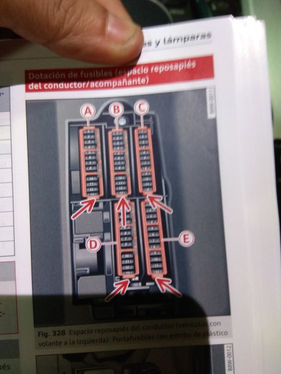

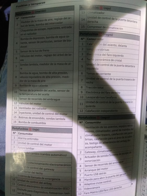

Buenas a todos,  tengo instalada una dashcam en el coche y como tambien la quiero para cuando dejo el coche estacionado la tengo conectada permanentemente mediante un kit de transformador de 5v y que corta automaticamente la corriebte si la carga de la abteria baja de 11.2v... Ahora bien,  el problema es a que fusible lo conecto ya que no encuentro ninguno que mantenga los 12 v permanentemente aun con el contacto quitado y pasados unos minutos...  He probado en el de luces interiores pero nada...  Pense en el claxon pero tampoco,  se queda sin corriente al quitar contacto,  en el de calefaccion programada tampoco ya que al dar contacto se corta....  A alguien se le ocurre alguno?

Intenta probar en el B1 (Alarma). Quizás al arrancar el coche corte la corriente, pero es una opción.
nada.... el de alarma no va... se ve que al no llevarla activada de serie no lleva corriente, finalmente lo he puesto en un conector que esta entre el b8 y el b9, que no lleva nada conectado pero si tienes los 12 v, parece que va con contacto y sin el
creo que no hay opcion de activar mediante obdeleven el tema de que el claxon suena tambien sin contacto no?? porque seria un buen sitio para conectar
