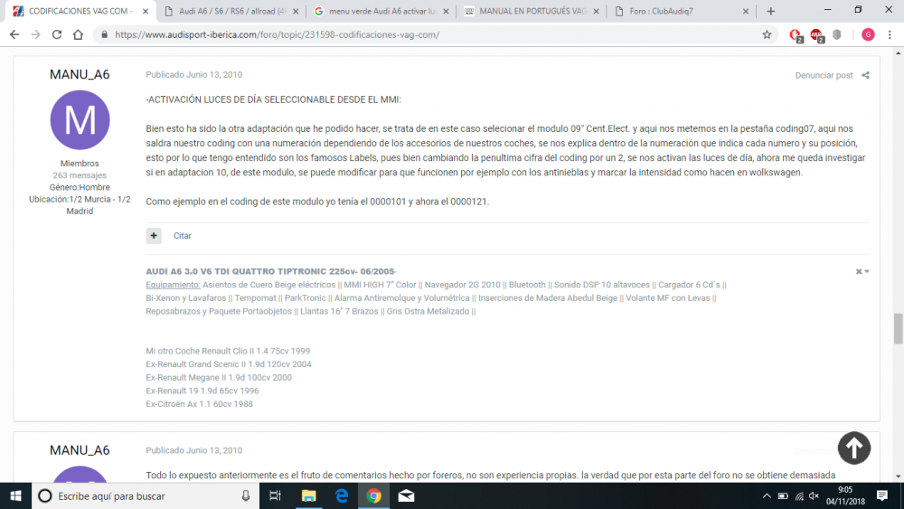

Seguro Publicado 9 de Noviembre del 2018 Denunciar Publicado 9 de Noviembre del 2018 Hola Compañeros. Las luces diurnas se pueden activar con el vag comg. en la pestaña 09-cent. elect., cambiando el código que tenemos. Os cuento esto, porque día trasteando conseguí activarlas, volviendo a dejarlas como estaban. Si probáis, anotar el código que tenéis, por si tenéis que dejarlo todo como estaba. Este finde estaré haciendo unos arreglillos y comprobare lo que os comento para daros mas información. Lo que dudo si todas las centralitas lo soportan. El mio es un A6 3.0 del 2005, aunque ya tuve que cambiarle esta centralita. Responder

Seguro Publicado 19 de Noviembre del 2018 Denunciar Publicado 19 de Noviembre del 2018 Perdona, PAUL por no contestarte antes, estoy muy liado y no he podido conectar el vag com. En cuanto lo haga te comento. Te digo el código a cambiar y lo de MMI. Tuve un accidente con el camión, le estoy cambiando la cabina y estoy centrado ahora en eso. Un saludo Responder
alcoscar Publicado 19 de Noviembre del 2018 Denunciar Publicado 19 de Noviembre del 2018 A ver si vale con esto Responder
PAUL_VAGEN Publicado 20 de Noviembre del 2018 Autor Denunciar Publicado 20 de Noviembre del 2018 gracias x el video,intentare cuando vaya al taller que me habilito el menu verde,no lo habia visto al post.cuando lo haga lo dejare aqui. Responder
