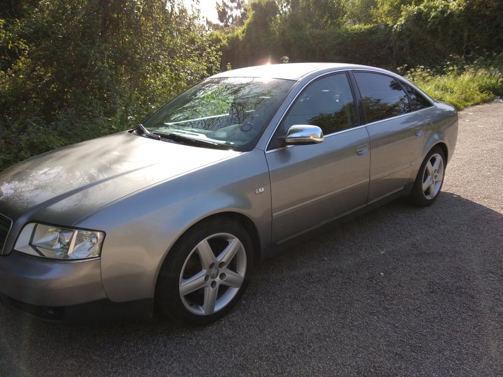

RomuloTDI Publicado 5 de Noviembre del 2018 Denunciar Publicado 5 de Noviembre del 2018 Lo del lavado del motor yo se lo hice a todos mis coches diesel (Audi 80 1.9Tdi 90cv, Mitsubishi Galant 2.0Tdi 90cv, SEAT Ibiza 1.9D 68cv y el actual el Audi A6 1.9Tdi 131cv) y 0 problemas, quedaron limpitos y no he tenido ningun problema, eso si, si lo vas a limpiar con el motor caliente hazlo con el motor encendido para que con al diferencia de temperatura no tengas problemas de dilataciones aunque no deberias pero no cuesta nada mantener el coche en marcha, si el motor esta frio puedes hacerlo con el motor apagado. Lo de las llantas yo llevo las de la imagen en 17" y personalmente me gusta mucho como quedan. Sobre el resto no puedo ayudarte. Responder
Jota7ka Publicado 6 de Noviembre del 2018 Autor Denunciar Publicado 6 de Noviembre del 2018 hace 16 horas, RomuloTDI dijo: Lo del lavado del motor yo se lo hice a todos mis coches diesel (Audi 80 1.9Tdi 90cv, Mitsubishi Galant 2.0Tdi 90cv, SEAT Ibiza 1.9D 68cv y el actual el Audi A6 1.9Tdi 131cv) y 0 problemas, quedaron limpitos y no he tenido ningun problema, eso si, si lo vas a limpiar con el motor caliente hazlo con el motor encendido para que con al diferencia de temperatura no tengas problemas de dilataciones aunque no deberias pero no cuesta nada mantener el coche en marcha, si el motor esta frio puedes hacerlo con el motor apagado. Lo de las llantas yo llevo las de la imagen en 17" y personalmente me gusta mucho como quedan. Sobre el resto no puedo ayudarte. Muchas gracias. Este fin de semana le daré un buen repaso al del A3 y mi BMW E61 En cuanto a las llantas, vaya pasada! Algo así me encantaría a mi..... Responder

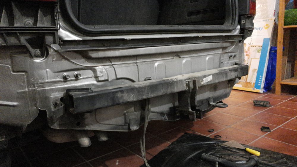

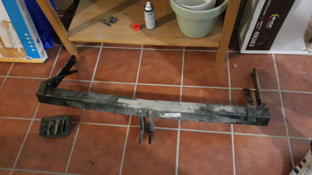

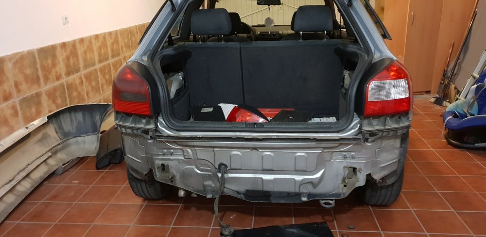

Jota7ka Publicado 10 de Diciembre del 2018 Autor Denunciar Publicado 10 de Diciembre del 2018 (editado) Por fin estoy en faena! Varias complicaciones pequeñas solucionados y bola de remolquequitada. Mañana pondré el protector de aluminio. Primer pequeño problema: he cambiado los faros a restilyng y las bombillas de intermitencia hay q ponerlas naranjas pero las únicas que encuentro son las PY21w y el protalamparas original del pre es para P21w. Así q no entran. No hay naranjas? Dejo unas fotos cutres por ahora... Editado 10 de Diciembre del 2018 por Jota7ka Responder
