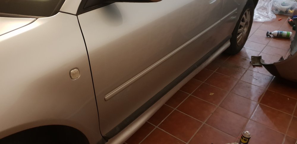

Jota7ka Publicado 16 de Diciembre del 2018 Autor Denunciar Publicado 16 de Diciembre del 2018 Avanzando.... No me convencen las taloneras. Creo que es por las ruedas pequeñas.. Responder
RomuloTDI Publicado 16 de Diciembre del 2018 Denunciar Publicado 16 de Diciembre del 2018 Unas 17" o 18" las agradecerá ese A3 Responder

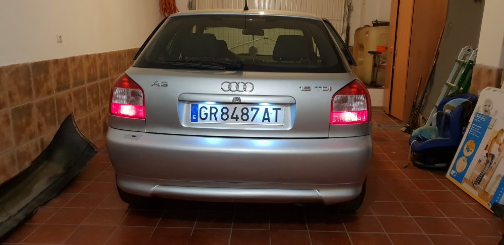

Bully Publicado 17 de Diciembre del 2018 Denunciar Publicado 17 de Diciembre del 2018 Jota7, y que no te sepa mal, pero si tuviera ese coche en mis manos lo primero que mejoraría son los anagramas, bien retirándolos del portón o bien si te gustan, re-situándolos en su ubicación original. Unos anagramas fuera de la misma lo primero que me da a entender es que ese portón ha sido repintado por alguna razón, que sería lo menos relevante, lo que hace conllevar a esa relevancia es que sinceramente, en la parte superior me parece horrible. Siento decírtelo de manera tan honesta, y ahora que posee una mejor impresión por el cambio de los pilotos, más favorecería el portón lo comentado por mi parte. Un saludo. Responder
Jota7ka Publicado 17 de Diciembre del 2018 Autor Denunciar Publicado 17 de Diciembre del 2018 hace 6 horas, Bully dijo: Jota7, y que no te sepa mal, pero si tuviera ese coche en mis manos lo primero que mejoraría son los anagramas, bien retirándolos del portón o bien si te gustan, re-situándolos en su ubicación original. Unos anagramas fuera de la misma lo primero que me da a entender es que ese portón ha sido repintado por alguna razón, que sería lo menos relevante, lo que hace conllevar a esa relevancia es que sinceramente, en la parte superior me parece horrible. Siento decírtelo de manera tan honesta, y ahora que posee una mejor impresión por el cambio de los pilotos, más favorecería el portón lo comentado por mi parte. Un saludo. Si tio. Me pone de los nervios verlos ahí! No tienes que sentir nada. Agradezco el comentario. Estoy esperando para poder pintar todo el coche. Pero si supiera quitarlos y que no dejarán marca los quitaba ya!!! Efectivamente se pintó el coche hace años por unos pequeños roces (estaba a todo riesgo) y el listo del pintor los colocó así. Responder

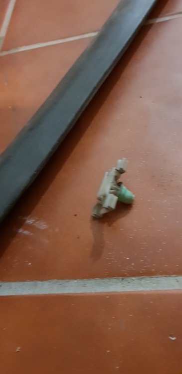

Jota7ka Publicado 17 de Diciembre del 2018 Autor Denunciar Publicado 17 de Diciembre del 2018 (editado) Bueno, próximos pasos: -Poner unas grapas que se han partido al quitar las molduras laterales para poner las taloneras. (Adjunto foto). -Montar techo tapizado. A ver si me atrevo que no sé cómo empezar... -Conseguir las puñeteras luces de lectura de mapas leds. -Comprar paragolpes delantero restilyng, pintar y montar. Estoy buscando en desguaces. -llantas 17" -Pintado general. Saludos! Editado 17 de Diciembre del 2018 por Jota7ka Responder
jesus20329 Publicado 18 de Diciembre del 2018 Denunciar Publicado 18 de Diciembre del 2018 Quitar los anagramas es fácil, salvo que los hayan pegado con loctite ( algunos chapuceros lo hacen), si van pegados con cinta de doble cara solo tienes que tirar de ellos con cuidado, y luego eliminar el resto de pegamento que queda en el portón, hay muchas formas, pero evitar productos que lleven alcohol, y mucho m enos disolventes, puedes probar con aceite aunque yo utilizo un rodillo de unna especie de goma que utilizan los planchistas, lo colocas en un taladro y la pasas por encima y lo quita en cuestión de segundos. Responder
Bully Publicado 18 de Diciembre del 2018 Denunciar Publicado 18 de Diciembre del 2018 Exacto. Una máquina de taladrar podría servir, siempre y cuando no se friccione con demasiada fuerza ya que las revoluciones de la misma, al no ser regulables, calentaría la pintura y posteriormente la chapa conllevando a eliminarla o a formar diversas imperfecciones en la laca, teniendo de nuevo que tratar con otro repintado la pieza. Si lo vas a llevar a pintar, pues mientras, ni los tocaba, ahora, si te molestan de tal manera que aún así antes de pintar quisieras retirarlos, un taller podría ahorrarte el trabajo ya que aparte tienen las máquinas neumáticas que impedirían llegar al sobrecalentamiento de la zona, y en un rato y por consiguiente muy poco dinero, tendrías limpio ese portón. Con respecto al montaje del techo tapizado me da a entender de que ya está tapizado ¿es realmente así? Por indicarte cómo montarlo que al menos te fuera algo menos complejo. Un saludo. Responder
Jota7ka Publicado 18 de Diciembre del 2018 Autor Denunciar Publicado 18 de Diciembre del 2018 hace 1 hora, Bully dijo: Exacto. Una máquina de taladrar podría servir, siempre y cuando no se friccione con demasiada fuerza ya que las revoluciones de la misma, al no ser regulables, calentaría la pintura y posteriormente la chapa conllevando a eliminarla o a formar diversas imperfecciones en la laca, teniendo de nuevo que tratar con otro repintado la pieza. Si lo vas a llevar a pintar, pues mientras, ni los tocaba, ahora, si te molestan de tal manera que aún así antes de pintar quisieras retirarlos, un taller podría ahorrarte el trabajo ya que aparte tienen las máquinas neumáticas que impedirían llegar al sobrecalentamiento de la zona, y en un rato y por consiguiente muy poco dinero, tendrías limpio ese portón. Con respecto al montaje del techo tapizado me da a entender de que ya está tapizado ¿es realmente así? Por indicarte cómo montarlo que al menos te fuera algo menos complejo. Un saludo. Gracias de nuevo Bully. Tengo que pintar todo el coche, pero ahora no puedo permitirmelo. Lo que sí voy a pintar es el spoiler del paragolpes delantero en cuanto lo encuentre, así que aprovecharé esa visita al chapista para que me retire los anagramas. Si lo hago yo, seguro que algo sale mal.... Si, compré un techo tapizado. Así que tengo que quitar el actual y poner el nuevo. Que por cierto, me he arrepentido ya que podría haber buscado uno restyling con los plafones y haber mejorado ese detalle también. Algún día lo haré, pero ahora es este el que tengo. No encuentro videos ni tutoriales claros, así que no sé cómo empezar. Agradecería una ayuda. Saludos Responder

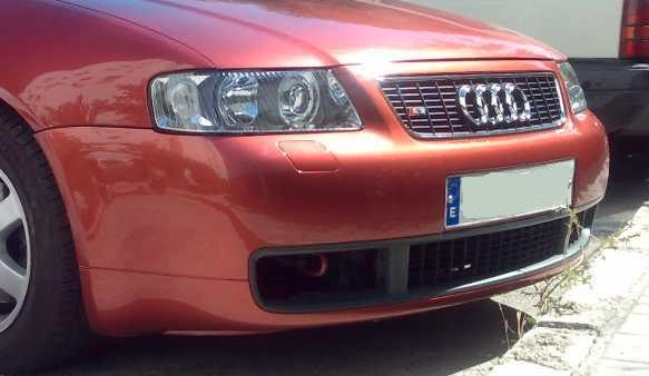

Jota7ka Publicado 19 de Diciembre del 2018 Autor Denunciar Publicado 19 de Diciembre del 2018 ok. Ya he visto el brico del cambio de faros pre a restyling. Me parece algo complicado el tema eléctrico (más que el corte de chapa). Lo dejaré aparcado por ahora. Aunque puede que compre los faros que están de oferta a 54€/unidad. Tambíen estoy pensado que ya que busco paragolpes/spoiler delantero, lo suyo sería montar el del S3. Me gustaría encontrar como el de este forero (sin antinieblas). Pero no encuentro nada por internet. Responder
albaud22 Publicado 19 de Diciembre del 2018 Denunciar Publicado 19 de Diciembre del 2018 Encontrar un parachoques de S3 es difícil y, peor aún, caro. Además piensa que no es quita y pon, creo que hay que modificar aletas y todo porque son diferentes. Por cierto, para quitar los anagramas yo estuve un rato con el secador de mano con el tope de calor y luego con cuidado y paciencia, saqué los anagramas con un hilo dental o de pescar, no me acuerdo. Un saludo Responder
Jota7ka Publicado 20 de Diciembre del 2018 Autor Denunciar Publicado 20 de Diciembre del 2018 hace 10 horas, albaud22 dijo: Encontrar un parachoques de S3 es difícil y, peor aún, caro. Además piensa que no es quita y pon, creo que hay que modificar aletas y todo porque son diferentes. Por cierto, para quitar los anagramas yo estuve un rato con el secador de mano con el tope de calor y luego con cuidado y paciencia, saqué los anagramas con un hilo dental o de pescar, no me acuerdo. Un saludo Gracias. Me pongo con los anagramas en breve. Que me hacen daño a la vista.. Lo del paragolpes S3 no lo tengo tan claro, en la foto que pongo del a3 naranja, no tiene nada modificado, sólo sustituido el original por el del S3 y queda bien. Pero vanos, que me estoy decidiendo por poner el restyling pintando el spoiler y listo. Responder
Bully Publicado 20 de Diciembre del 2018 Denunciar Publicado 20 de Diciembre del 2018 Hola Jota. Con respecto al cambio del parachoques no sé dónde lo mencioné pero has de hacer las siguientes operaciones: En primer lugar recortar unos mms la zona de las puntas del mismo con respecto al diseño de las aletas, de arriba a abajo, de mas a menos, una vez lo hayas presentado. En la foto que has puesto se ve pero no de manera clara aunque, quien no entienda lo que deseo describir no lo apreciará. es ni mas ni menos que el parachoques es un poco más largo que las aletas. El parachoques deportivo tiene como una pequeña pestaña que precisamente limándola es cuando ya queda a juego con la propia línea de las aletas. Luego, hay quien cambia las guías de sujeción. Error, queda el parachoques con ellas el cm y medio de ancho y por tanto estéticamente queda horrible. Has de usar tus guías originales, aunque sí alisar su zona superior o por el contrario hacer los tres orificios al parachoques en su pestaña superior para que quede encajado. Yo en el mío no hice nada ya que cambié aletas. Una vez encarado comprobarás que la zona inferior no te coincidirá con los alojamientos de los tornillos inferiores. Nada más que tendrás que calentar para amoldar el plástico por donde se dobla para que quede por igual la doblez con respecto al resto del parachoques y a su vez no suponga forzar demasiado para encarar esos tornillos. También, en mi caso, lo que hice fue desoldar el gancho de remolque, y si tuviera que ser remolcado pues lo gruistas lo harían por alguno de los brazos de suspensión. También homologué todo aunque jamás supuso traba alguna en ITV. Igualmente has de comprar los faros específicos para el parachoques deportivo, ya que de otra manera tienes que adaptar las rejillas del S3 a los faros originales de los restantes modelos caso de tenerlos. Ojo con esto que parecen iguales pero no lo son. En cuanto a sujeciones no difieren, pero en los cristales unos son con cierta diagonal y así como un tanto rectos y los otros son completamente redondos, lo que hace incidir en las rejillas y teenr que amoldarlas a los faros comunes. El parachoques que has puesto según he visto a primer vistazo parece que no tiene montadas sus rejillas, y como te han comentado es difícil encontrar un jeugo de parachoques de algún S3 porque cada vez hay menos y más en esta época. Como posible opción, que es lo que yo hice anteriormente, fue pintar el difusor o alerón inferior de ambos parachoques en el color de la carrocería, así como la faldilla o bajos del vehículo junto a sus molduras. Caso de hacer esto hay que lijar bien las piezas plásticas, imprimarlas con adherente y posterior pintura con su añadido elastificante. En el caso de las faldillas lijarlas a fondo para que piedras o chinazos no levanten la misma. Saludos. Responder
