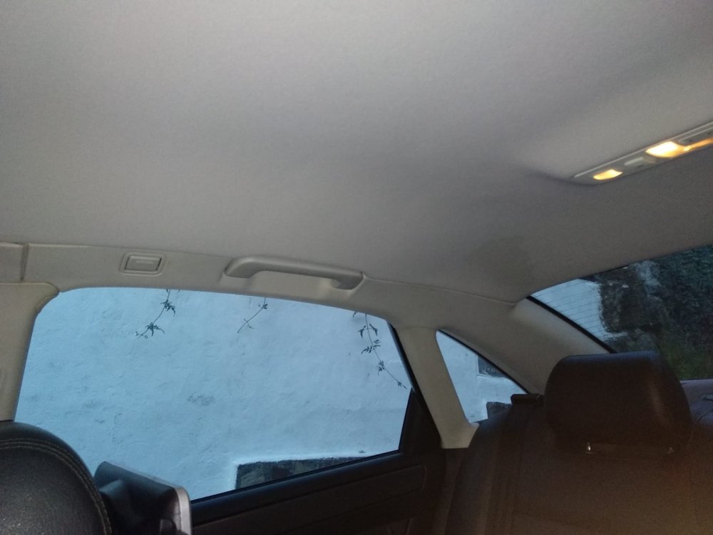

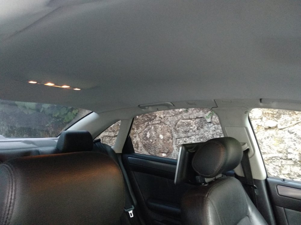

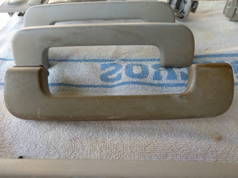

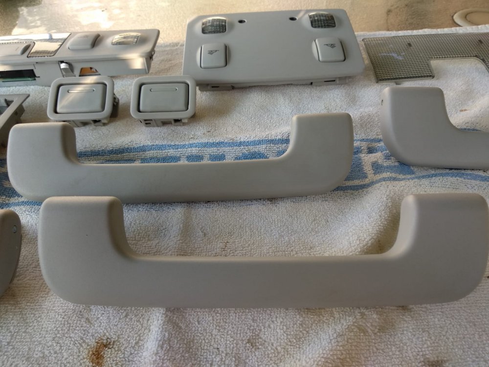

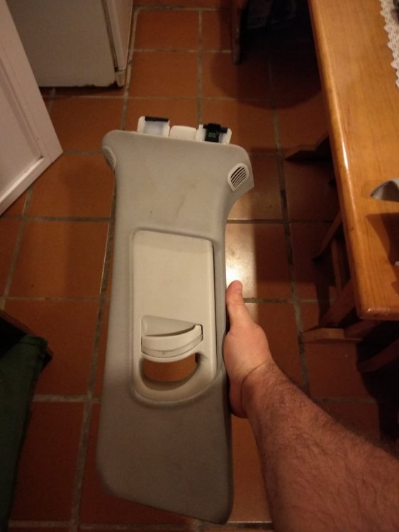

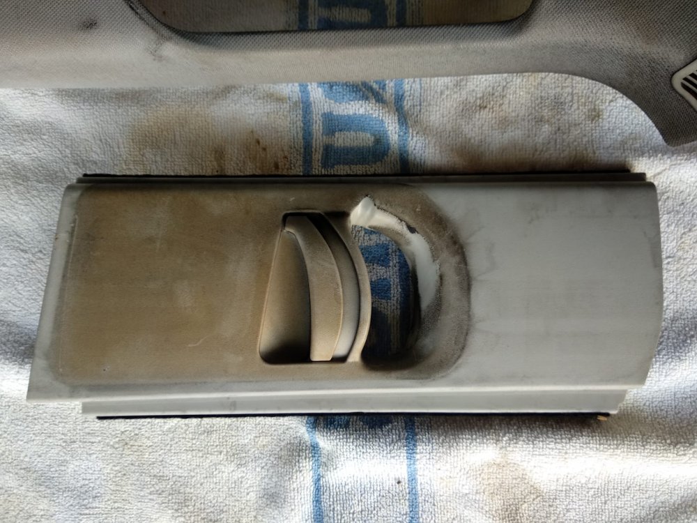

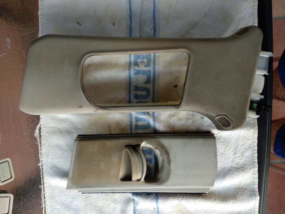

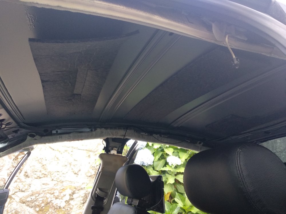

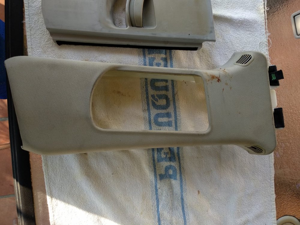

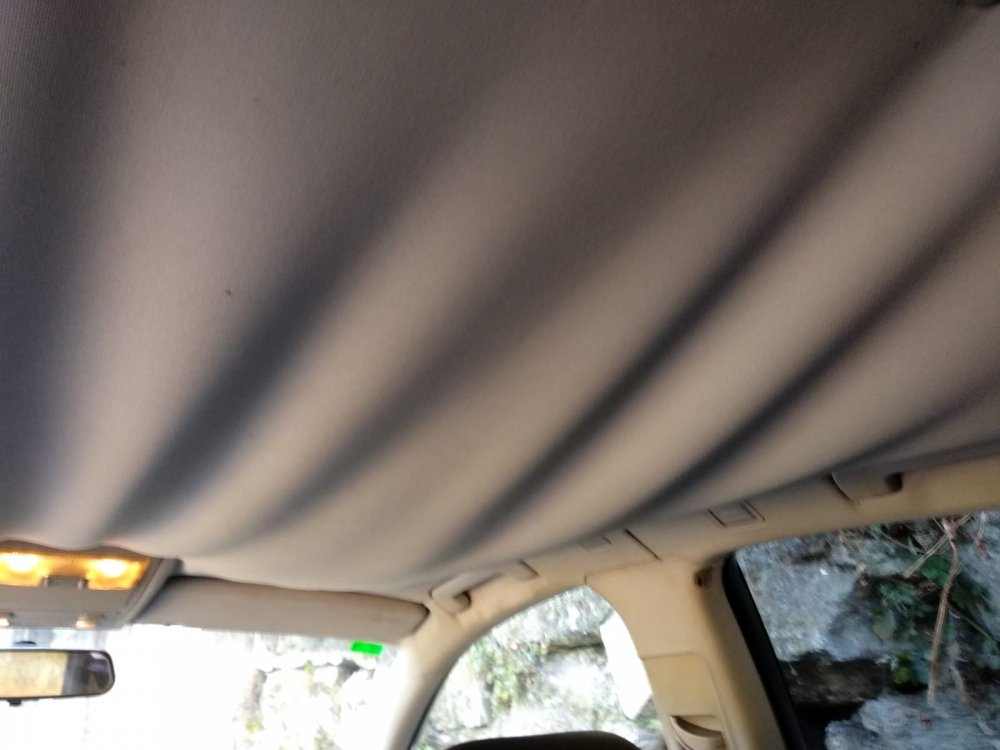

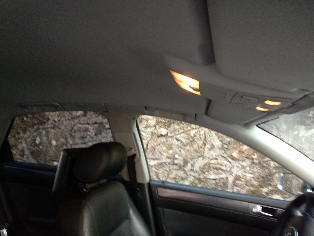

Sacar el techo es mas facil de lo que parece, yo lo hice en mi A6 y aunque da algo de curro es facil, a mi me llevo unas 2 horitas desmontarlo y sacarlo y otras dos para montarlo de nuevo.
Para tapizarlo lo lleve a un tapicero y me cobro 70 euros.
Aproveche y limpie el resto de piezas con amoniaco rebajado con agua en proporcion 1 de agua y 3 de amoniaco y quedo estupendo.
Te pongo unas fotillos:

Qué buen trabajo! A ver si soy capaz de hacer algo parecido cuando me ponga. Gracias.
hace 1 hora, Jota7ka dijo:
Gracias. Tengo claro que va a ser poner el spoiler del restyling, rejillas sin antibiebla y pintar. Me ahorro muchas complicaciones y el cambio tampoco difiere tanto.
Seguro que si eres capaz, creme que es mas facil de lo que parece, a poco que te pongas a sacar tornillos tienes el techo desmontado en un momentito.
