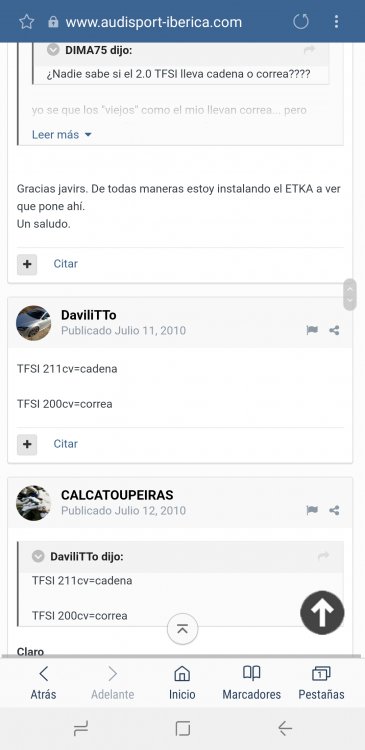

Los 2.0 tfsi hasta 2010 con codigo motor Bwa,Ccza,Bpy(200) llevan correa.
Los 2.0 tfsi de 2010 en adelante con codigo motor Cesa,Ceta(211) llevan cadena
