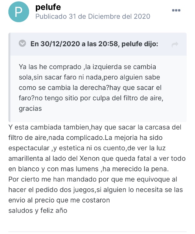

Lovezno Publicado 8 de Febrero del 2021 Denunciar Publicado 8 de Febrero del 2021 hace 4 horas, YL3on dijo: Que tal veis estás? https://a.aliexpress.com/_uhtacn https://a.aliexpress.com/_u6Lpcj Creo que puedes tener problemas con la base que tienen, en el lado derecho apenas hay espacio y lo más seguro te daría la base en la caja del filtro de aire Responder
Lovezno Publicado 8 de Febrero del 2021 Denunciar Publicado 8 de Febrero del 2021 (editado) Yo compre esta https://www.amazon.es/gp/product/B07SPRX1P7/ref=ox_sc_act_title_1?smid=A2LY79I16A7W0F&th=1 pelufe vende una caja por si te interesa ..... Editado 8 de Febrero del 2021 por Lovezno Responder
Hernán Diego Publicado 8 de Febrero del 2021 Denunciar Publicado 8 de Febrero del 2021 hace 19 horas, Lovezno dijo: Pues la contestación la puso Pelufe pero la pase por alto Entonces como se saca esa caja... Ya lo has hecho? Responder
YL3on Publicado 8 de Febrero del 2021 Denunciar Publicado 8 de Febrero del 2021 hace 12 horas, Lovezno dijo: Yo compre esta https://www.amazon.es/gp/product/B07SPRX1P7/ref=ox_sc_act_title_1?smid=A2LY79I16A7W0F&th=1 pelufe vende una caja por si te interesa ..... Al final pedí estas. https://a.aliexpress.com/_uAXGuB Responder
Lovezno Publicado 8 de Febrero del 2021 Denunciar Publicado 8 de Febrero del 2021 hace 1 hora, Hernán Diego dijo: Entonces como se saca esa caja... Ya lo has hecho? Yo todavía no y eso que tengo las lámparas compradas hace tiempo. Pelufe las cambio en su día Responder
Hernán Diego Publicado 8 de Febrero del 2021 Denunciar Publicado 8 de Febrero del 2021 hace 3 horas, Lovezno dijo: Yo todavía no y eso que tengo las lámparas compradas hace tiempo. Pelufe las cambio en su día Si yo también luego que deje de nevar lo intentare aquí en alemania esta el clima fatal. Si realmente esa caja debe salir entonces la tendremos que quitar y ya. Responder
YL3on Publicado 10 de Febrero del 2021 Denunciar Publicado 10 de Febrero del 2021 Yo las he cambiado hoy, solo quite el tornillo que sujeta la caja del filtro a la chapa y con un poco de palanca me hice hueco para meter la mano y cambiar la bombilla, con maña evitas desmontar toda la caja. Responder

Ti7euF Publicado 13 de Febrero del 2021 Denunciar Publicado 13 de Febrero del 2021 En 8/2/2021 a las 3:20, Lovezno dijo: Yo compre esta https://www.amazon.es/gp/product/B07SPRX1P7/ref=ox_sc_act_title_1?smid=A2LY79I16A7W0F&th=1 pelufe vende una caja por si te interesa ..... La has probado? Es q la he comprado y mirando consumos son de 10W cada una y las originales creo que están en los 55W... Por aquello de que de fallo de luz fundida. Responder
Lovezno Publicado 13 de Febrero del 2021 Denunciar Publicado 13 de Febrero del 2021 hace 38 minutos, Ti7euF dijo: La has probado? Es q la he comprado y mirando consumos son de 10W cada una y las originales creo que están en los 55W... Por aquello de que de fallo de luz fundida. Pelufe las cambio y no daban fallo, yo todavía no he sacado tiempo para hacerlo, Responder
Ti7euF Publicado 13 de Febrero del 2021 Denunciar Publicado 13 de Febrero del 2021 hace 1 minuto, Lovezno dijo: Pelufe las cambio y no daban fallo, yo todavía no he sacado tiempo para hacerlo, Es que he leído en los comentarios q a un chico con un VW Polo le daba fallo Responder
Lovezno Publicado 13 de Febrero del 2021 Denunciar Publicado 13 de Febrero del 2021 Si puedo mañana bajo y pruebo la del lado izquierdo que es la más accesible y te digo algo Responder
