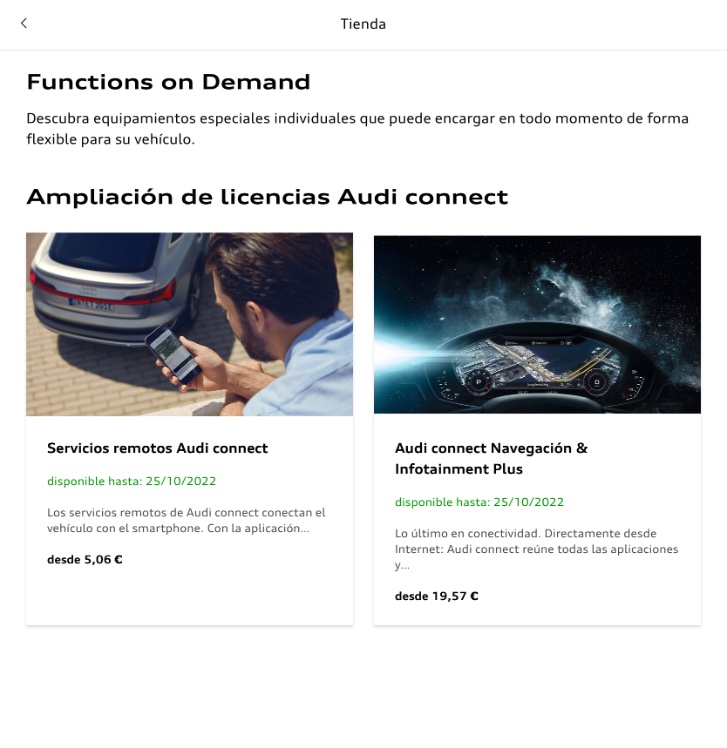

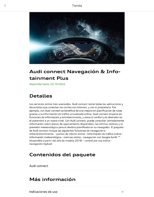

SarioxLarioX Publicado 15 de Noviembre del 2020 Denunciar Publicado 15 de Noviembre del 2020 hace 9 minutos, Jesc dijo: Refloto el tema porque se acerca la fecha que ya avisaron hace unos años. En mi MIB1 con eSIM me ha tocado a principios de octubre actualizar licencias. Pues bien, me han actualizado todas excepto la de Google Earth y eso que la he reclamado ya 2 veces. No creo que la renueven ya. ¿Os ha pasado algo similar? En mi MIB2 llevo Google Earth con SIM externa y desactivado el tema de Audi Connect. Ahí me sigue funcionando pero tema que será sólo hasta fin de año. A ver. ¡Buenas! Pues en la web myaudi si inicias sesión ahora ha aparecido un nuevo menú en el apartado Funciones que se llama “Functions on demand”. Ahí ahora aparecen funciones que se pueden activar previa suscripción. En mi caso mi Audi A5 Sportback es MY2019 del 10/2019 y aparece lo siguiente en referencia a la renovación de Audi Connect: Como se puede leer el servicio de Google Earth pone que es a partir del año de modelo 2019 así que quizá ya sabremos donde está el filtro. Aun así yo tengo las licencias hasta el 10/2022. Veremos a ver si a partir del año que viene se me desactiva Google Earth o no. Aunque mi A5 Sportback es MY2019 es un B9 con MIB2+ (El MMI Navigation plus con Virtual Cockpit) y no un MY2020 B9,5 con el nuevo MMI touch. Veremos a ver. Un saludo. Responder
Jesc Publicado 15 de Noviembre del 2020 Autor Denunciar Publicado 15 de Noviembre del 2020 Hola! en mi caso antes de actualizar sí me aparecían esos servicios para actualizar, exactamente como a ti salvo las fechas, pero tras la actualización que me hicieron gratuita de las licencias (todas por 2 años excepto la de GE que no me actualizaron), ya me ha dejado de salir y no puedo contratar nada. No obstante lo que ya comentaba cuando abrí el hilo, Audi lo reconoce para MY <= 2018 con lo que creo que en tu caso no deberías tener problemas y librarte del tema aunque no tengas la última versión de hardware. Me alegro por la parte que te toca. Un saludo y gracias por el aporte Responder
