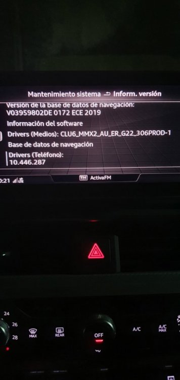

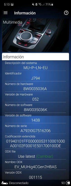

alagar27 Publicado 26 de Diciembre del 2020 Denunciar Publicado 26 de Diciembre del 2020 hace 5 horas, Calabia dijo: Hola compañeros, No se si lo habéis comentado anteriormente, pero en el PDF que adjunto, se concreta que versiones de los navegadores se pueden actualizar y podrían seguir mostrando navegación tipo Google Earth. Así que... Foto a la versión y a cruzar los dedos!! S2 MC-10181818-0001.pdf 341 kB · 5 downloads Gracias aunque no me aclaro con esto y no se como se ve que version es porque estoy comparando con la foto hice a los datos de mi mmi y no veo en ese pdf mi version ni nada Yo tenia version 678 que actualice a la 1438 creo recordar y procesador nvidia y esto es lo unico me aparece al entrar en ajustes mmi y tambien lo que me aparece en los datos de obdeleven Responder
Calabia Publicado 26 de Diciembre del 2020 Denunciar Publicado 26 de Diciembre del 2020 La verdad es que se parece poco lo que sale en el PDF con lo que sale en la pantalla del coche y Odbeleven. Sin embargo, yo creo que la pantalla del coche da una pista en la línea donde pone Driver (Medios) y empieza con CLU6. Si CLU6 viene a ser Cluster 6, viendo la tabla significa que tu navegador no soporta la actualización que permite ver la capa satélite de HERE. Tendría que poner CLU 7 o CLU8 para poder soportala. Insisto, es una mera suposición mía, que yo soy un aficionado en este tema. No veo el momento de bajar al garaje y ver que versión tengo jaja. S2 Responder

alagar27 Publicado 26 de Diciembre del 2020 Denunciar Publicado 26 de Diciembre del 2020 hace 5 horas, Calabia dijo: La verdad es que se parece poco lo que sale en el PDF con lo que sale en la pantalla del coche y Odbeleven. Sin embargo, yo creo que la pantalla del coche da una pista en la línea donde pone Driver (Medios) y empieza con CLU6. Si CLU6 viene a ser Cluster 6, viendo la tabla significa que tu navegador no soporta la actualización que permite ver la capa satélite de HERE. Tendría que poner CLU 7 o CLU8 para poder soportala. Insisto, es una mera suposición mía, que yo soy un aficionado en este tema. No veo el momento de bajar al garaje y ver que versión tengo jaja. S2 Pues si podria ser eso que dices porque donde pone lo de release data production pone la semana y año de production y si coincide tambien cuando se hizo el mio y que las nuevas versiones cluster se hicieron mas tarde y si lo soportarian. Si es asi, me quedare con las ganas y aguantarme sin poder actualizar para tener dicha nueva vista satelite Responder
