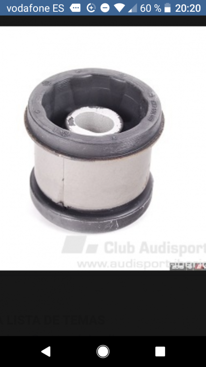

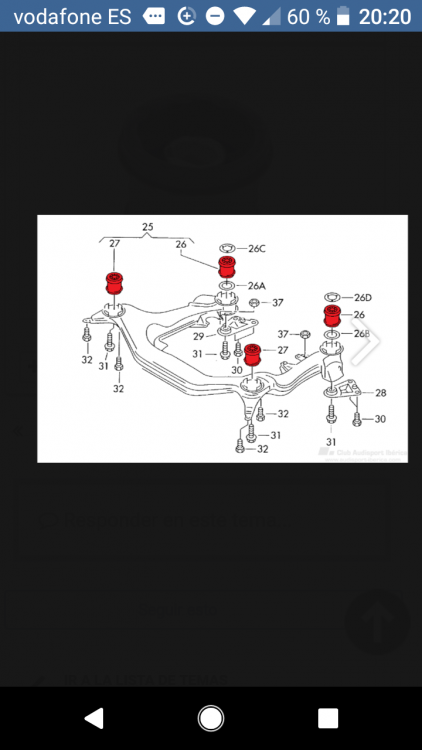

Richaravanti Publicado 9 de Noviembre del 2018 Denunciar Compartir Publicado 9 de Noviembre del 2018 Ya de paso lubrica le los silentbloks del subchasis y vas descartando y mírale las copelas también suelen rajarse. Responder Enlace al comentario Compartir en otros sitios web More sharing options...

Jonafree Publicado 10 de Noviembre del 2018 Autor Denunciar Compartir Publicado 10 de Noviembre del 2018 Buenas farru2, si lo levantaron miraron todo y probaron holguras... Y nada raro ni silentblocks rajados ni nada extraño... Lo que si estoy liado echando grasa a lo que me a recomendado richaravant. Aver si consigo algo. Y a lo de la potencia... Lo que noto seguro esq a velocidades altas Le cuesta cojer velocidad... Eso si que e notado xq a cuanto pones tu a4 farru2? Saludos. Responder Enlace al comentario Compartir en otros sitios web More sharing options...
