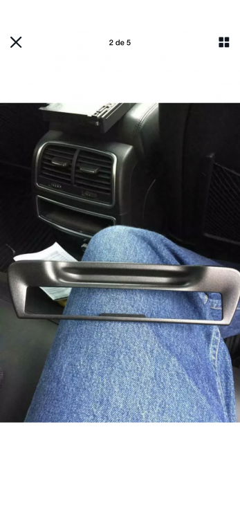

axe_ps Publicado 12 de Noviembre del 2018 Denunciar Publicado 12 de Noviembre del 2018 hace 24 minutos, JUAN-27 dijo: NO LLEGA solo con comprar el apoya bebidas , hay que comprar alguna cosa mas??? Necesitas el marco que es el que no encuentro a buen precio. En este enlace de uno original veras a lo que me refiero https://rover.ebay.com/rover/0/0/0?mpre=https%3A%2F%2Fwww.ebay.de%2Fulk%2Fitm%2F112896486108 El de AliExpress es solamente el posavaso Responder

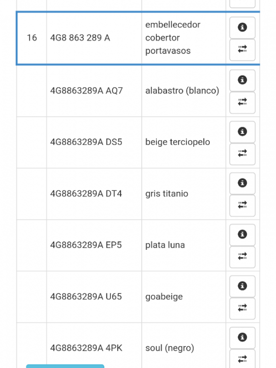

axe_ps Publicado 12 de Noviembre del 2018 Denunciar Publicado 12 de Noviembre del 2018 Este es el embellecedor https://rover.ebay.com/rover/0/0/0?mpre=https%3A%2F%2Fwww.ebay.co.uk%2Fulk%2Fitm%2F352408668033 La referencia es 4G8863289 A más el código de color de tu tapizado Responder

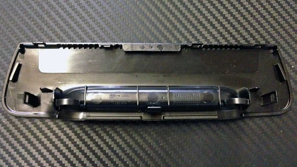

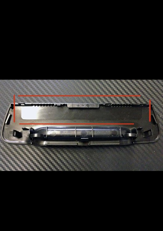

Floki Publicado 27 de Marzo del 2020 Denunciar Publicado 27 de Marzo del 2020 (editado) Bueno pues acabo de encontrar la solución al embellecedor de oro!!! Lo digo por lo que vale.... investigando como desmontarlo he visto una foto del embellecedor que lleva para tapar el hueco en el caso de no llevarlo instalado y.... por la parte trasera aparece la marca por donde habría que cortar para meter el porta vasos adjunto unas fotos para que lo veáis mejor. Vamos que cortando el hueco con un poco de maña se queda perfecto, puede ser que el agujero sea algo mas pequeño pero ya es ajustarlo Editado 27 de Marzo del 2020 por Floki Responder

dhan67 Publicado 28 de Marzo del 2020 Denunciar Publicado 28 de Marzo del 2020 En 27/3/2020 a las 3:05, Floki dijo: Bueno pues acabo de encontrar la solución al embellecedor de oro!!! Lo digo por lo que vale.... investigando como desmontarlo he visto una foto del embellecedor que lleva para tapar el hueco en el caso de no llevarlo instalado y.... por la parte trasera aparece la marca por donde habría que cortar para meter el porta vasos adjunto unas fotos para que lo veáis mejor. Vamos que cortando el hueco con un poco de maña se queda perfecto, puede ser que el agujero sea algo mas pequeño pero ya es ajustarlo Yo ya lo he hecho despues de comprar el posavasos en aliexpres y te aseguro que hay que recortar algo mas de lo que es la propia marca en la parte trasera. Responder
