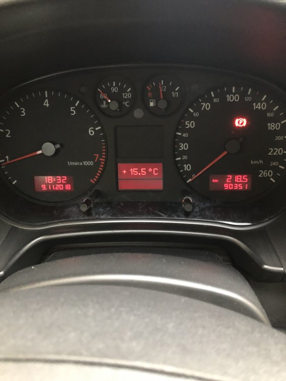

MASTIN Publicado 9 de Noviembre del 2018 Denunciar Publicado 9 de Noviembre del 2018 Buenas tardes, bueno después de realizar operaciones menores gracias a los consejos de todos vosotros y los brincos que subís ( he cambiado filtro gasolina, aceite ,bujías, habitáculo, dos manguitos de la Bomba y hoy por último el manguito de recirculacion gases cárter )quería preguntar: es posible que me salga el consumo del vehículo en el fis? lo he intentado pero o no se verlo o no lo tengo . El fis es el grande y con tecla chek que me hace el comprobar de lo basico muchas gracias Responder
Fraixo Publicado 9 de Noviembre del 2018 Denunciar Publicado 9 de Noviembre del 2018 Hola Mastín, si tienes cuadro con fis completo me imagino que con poner la maneta del ordenador de abordo solucionado... Responder
MASTIN Publicado 9 de Noviembre del 2018 Autor Denunciar Publicado 9 de Noviembre del 2018 Ok voy a sacar una foto del cuadro y veremos (Bueno me decís )si comprando la maneta llega Responder
MASTIN Publicado 9 de Noviembre del 2018 Autor Denunciar Publicado 9 de Noviembre del 2018 Creo que no , marca inspecciones servicio y hace el chek creo que sería cambio cuadro entero Responder
Fraixo Publicado 12 de Noviembre del 2018 Denunciar Publicado 12 de Noviembre del 2018 Ese es como el que tenía yo (medio fis) y no le puedes poner ordenador de abordo. Este es el que le puse yo esta semana para poner ordenador de abordo. Responder
