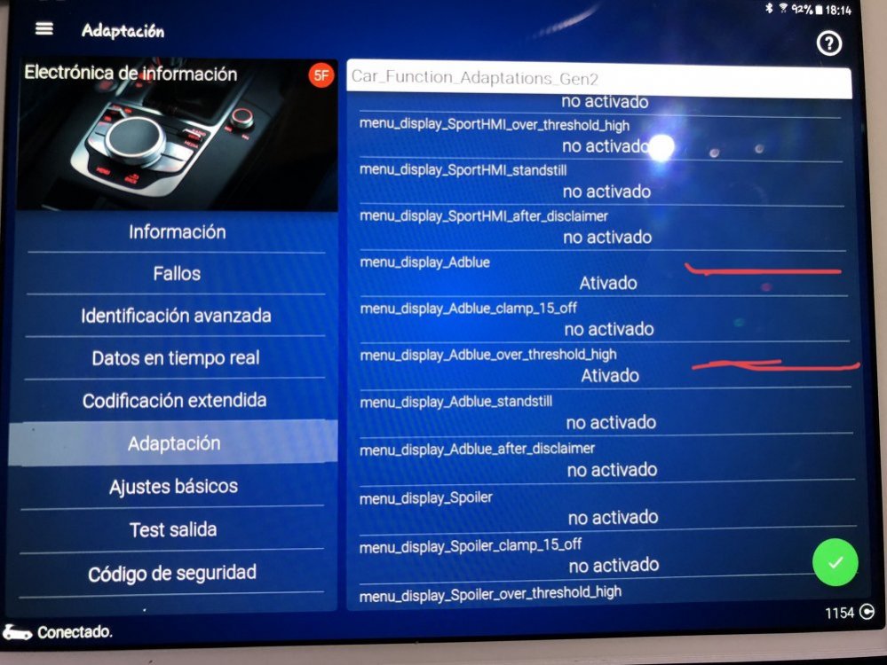

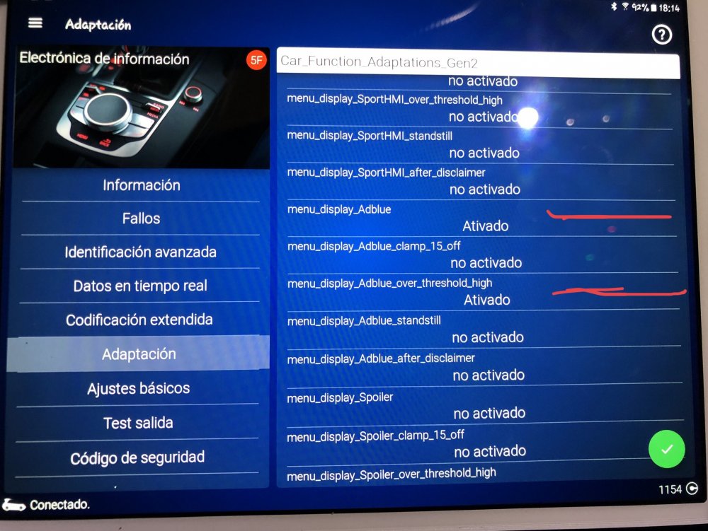

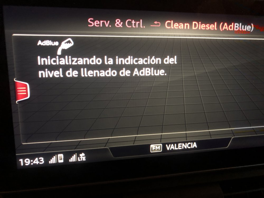

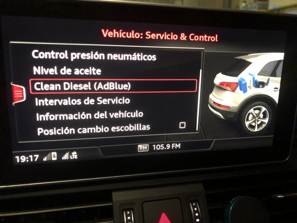

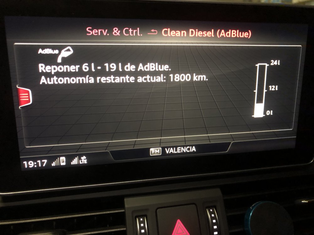

choto1976 Publicado 10 de Noviembre del 2018 Denunciar Publicado 10 de Noviembre del 2018 (editado) Codificacion de como poner el nivel de adblue en el MMi, en las imagenes siguientes esta como quedara la codificacion, cuando lo tenagais la codificacion hache ireis a Menu, Servicio y control y os aparecera la primera imagen, luego en la segunda imagen veis que aparece el nivel, esto solo aparece cuando al coche le falten menos de 2400km antes solo saldra la imagen 3ª, que como se ve pondra lo de iniciando pero no llega a marcar el valor real. Tengo claro que direis que es una m**** que no lo marque y para que sirve y demas, bueno en mi caso pienso lo mismo pero ya que es gratis y te puede servir de algo en algun momento pues lo pongo, abajo tendreis la codificacion por si alguien lo quiere poner. Como siempre agradecer a la gente del foro del A4 b9 que son los artifices de todo esto y los primeros en colgar las cosas. CODIFICACION 1-- MODULO 5F ( ELECTRONICA DE INFORMACION ) 2--ADAPTACION 3--ACTIVAR 2 COSAS -------- menu display adblue . y menu display adblue over threshold high 4--Darle al boton verde y salir ( mantener el boton verde apretado unos segundos, no vale solo con darle y soltar ) 5--Reiniciar el MMi 6--Aparecera en el menu, servicio y control Editado 10 de Noviembre del 2018 por choto1976 Responder
choto1976 Publicado 10 de Noviembre del 2018 Autor Denunciar Publicado 10 de Noviembre del 2018 Pongo aqui la ultima foto que no me cabe arriba, Como veis solo aparece esa pantalla y se queda asi, la pantalla de nivel solo cuando quede menos de 2400km Responder
choto1976 Publicado 10 de Noviembre del 2018 Autor Denunciar Publicado 10 de Noviembre del 2018 Dejo la foto donde se ve como queda Responder
choto1976 Publicado 10 de Noviembre del 2018 Autor Denunciar Publicado 10 de Noviembre del 2018 (editado) SE ME A PASADO UN PASO EN LA CODIFICACION Y ES QUE DESPUES DE ADAPTACION EN EL DESPLEGABLE TENEIS QUE IR A CAR FUNTION ADAPTATIONS GEN2.. Dejo la foto donde se ve como queda Editado 10 de Noviembre del 2018 por choto1976 Responder
choto1976 Publicado 10 de Noviembre del 2018 Autor Denunciar Publicado 10 de Noviembre del 2018 Vuelvo a poner la codificacion por que ya no me deja editar CODIFICACION 1--MODULO ( 5F ) Electronica de informacion 2--ADAPTACION 3--En el desplegable buscais ( Car Funtion Adaptations Gen 2 ) 4--ATIVAR 1-menu display adblue 2-menu display adblue over threshold high 5--Darle al boton verde, mantenerlo apretado unos segundos. 6--Reiniciar el MMi 7--Lo encontrareis en el menu, servicio y control Responder
