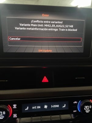

hace 18 minutos, angelbdn dijo:
Bueno, pues me he puesto a ello y no he podido hacer la actualización, me sale el siguiente error:
Por otra parte, he actulizado el VC a la última versión y todo perfecto!
Puede pasar porque yo le pase el fw para actualizar a la 1438 a un compañero y aun siendo mismo procesador pero a mi ese fw me funciono y a el no seguramente porque para su mmi es otra variante distinta del fw a la mia para actualizar a la misma 1438
hace 3 minutos, alagar27 dijo:
De acuerdo, seguiré buscando entonces, gracias de todas formas compañero.
