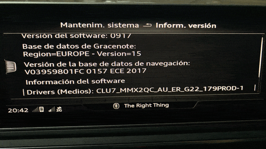

Okinawa Publicado 23 de Enero del 2021 Denunciar Publicado 23 de Enero del 2021 Muchas gracias a los compañeros por "la currada" y por compartirlo. Si no es mucho pedir, alguno que tengáis los ficheros de actualización, ¿me los podríais pasar? El MMI y el VC que tengo son estos: Una cosa mas... Ahora mismo no tengo ninguna tarjeta SIM insertada ni el coche conectado a internet de ninguna manera. Esto no tiene porque influir en nada, verdad? Los archivos están en la SD. Perdonar la ignorancia, pero no quiero dejar ningún cabo suelto. Un saludo y gracias! Responder

Okinawa Publicado 23 de Enero del 2021 Denunciar Publicado 23 de Enero del 2021 Una pregunta... se puede pasar directamente de la 917 a la 1329 en el MMI? Responder
alagar27 Publicado 23 de Enero del 2021 Denunciar Publicado 23 de Enero del 2021 hace 3 minutos, Okinawa dijo: Una pregunta... se puede pasar directamente de la 917 a la 1329 en el MMI? Si. Yo pase directamente de la 678 a la 1438 en mi caso particular. Responder
Okinawa Publicado 23 de Enero del 2021 Denunciar Publicado 23 de Enero del 2021 hace 1 minuto, alagar27 dijo: Si. Yo pase directamente de la 678 a la 1438 en mi caso particular. Ok. Muchas gracias !! Responder

Okinawa Publicado 23 de Enero del 2021 Denunciar Publicado 23 de Enero del 2021 Una cosa mas... en la raíz de la SD, meto directamente las carpetas que me he descargado (una para el MMI y otra para el VC)? o saco los archivo de esas carpetas y los meto en la raíz? Un saludo Responder
alagar27 Publicado 24 de Enero del 2021 Denunciar Publicado 24 de Enero del 2021 (editado) hace 7 horas, Okinawa dijo: Una cosa mas... en la raíz de la SD, meto directamente las carpetas que me he descargado (una para el MMI y otra para el VC)? o saco los archivo de esas carpetas y los meto en la raíz? Un saludo Primero tener una sd formateada para cada cosa o sino puedes usar la misma, primero metes todas las carpetas del fw del mmi y actualizar y luego formateas y metes las del fw del vc y ya. Y es meter todas las carpetas directamente, no hay que sacar los archivos de cada carpeta, en mi caso al descargar el fw y descomprimir el archivo me descargue para el mio era una carpeta con almenos treinta carpetas dentro, pues copie esas treinta en la sd formateada y de ahi al coche y abrir menu rojo y actualizar. Editado 24 de Enero del 2021 por alagar27 Responder
Okinawa Publicado 24 de Enero del 2021 Denunciar Publicado 24 de Enero del 2021 hace 3 horas, alagar27 dijo: Primero tener una sd formateada para cada cosa o sino puedes usar la misma, primero metes todas las carpetas del fw del mmi y actualizar y luego formateas y metes las del fw del vc y ya. Y es meter todas las carpetas directamente, no hay que sacar los archivos de cada carpeta, en mi caso al descargar el fw y descomprimir el archivo me descargue para el mio era una carpeta con almenos treinta carpetas dentro, pues copie esas treinta en la sd formateada y de ahi al coche y abrir menu rojo y actualizar. Ok. gracias!! Así lo haré Responder
