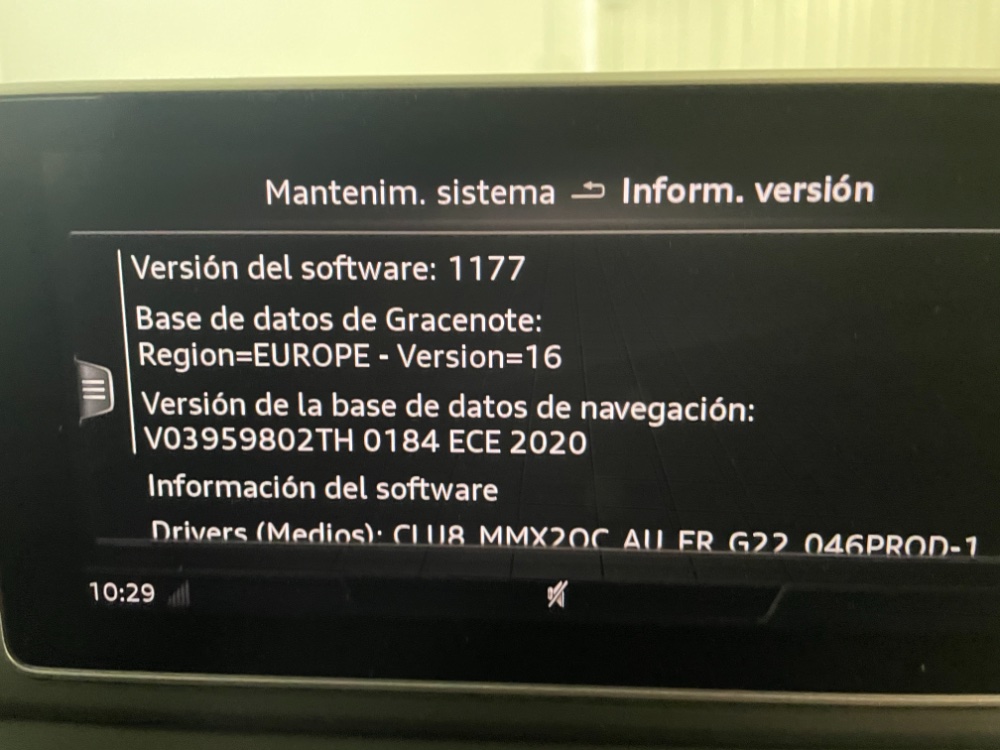

Pepefn Publicado 13 de Febrero del 2021 Denunciar Publicado 13 de Febrero del 2021 hace 4 horas, GabrielA5 dijo: Hola @Pepefn, deberías de decirnos qué tipo de MMI Plus montas, si un Qualcoom o un Nvidia. Ponnos unas fotos de los datos de tu MMI y conforme a eso te pasamos el FW nuevo. Un saludo. Hola ante todo gracias por tu respuesta, ahí va la foto del mmi Responder
alagar27 Publicado 13 de Febrero del 2021 Denunciar Publicado 13 de Febrero del 2021 hace 11 horas, Pepefn dijo: Hola ante todo gracias por tu respuesta, ahí va la foto del mmi El tuyo es Qualcomm Responder
Pepefn Publicado 13 de Febrero del 2021 Denunciar Publicado 13 de Febrero del 2021 hace 2 horas, alagar27 dijo: El tuyo es Qualcomm Eso es bueno no? Responder
alagar27 Publicado 13 de Febrero del 2021 Denunciar Publicado 13 de Febrero del 2021 hace 4 minutos, Pepefn dijo: Eso es bueno no? Claro, podras tener al actualizar la nueva vista satelite y tambien el sonido latido como sonido de bienvenida. Responder
Pepefn Publicado 13 de Febrero del 2021 Denunciar Publicado 13 de Febrero del 2021 Genial entonces podéis porfa pasarme el firmware que tengo que ponerle? He buscado por el foro pero no hay ningún enlace publico no? Responder
alagar27 Publicado 13 de Febrero del 2021 Denunciar Publicado 13 de Febrero del 2021 hace 10 minutos, Pepefn dijo: Genial entonces podéis porfa pasarme el firmware que tengo que ponerle? He buscado por el foro pero no hay ningún enlace publico no? A ver si alguien lo tiene, yo no tengo ese procesador. Suerte Responder
