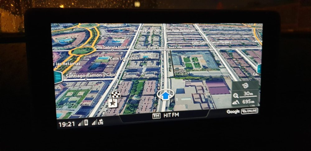

madoditos Publicado 14 de Febrero del 2021 Denunciar Publicado 14 de Febrero del 2021 hace 22 horas, choto1976 dijo: Bueno pues otro mas que tiene vista satelite, quiero agraderselo a Blascoc principalmente que me ayudo mucho y tambien a Madolitos que me ha animado hacerlo, tambien agradecerle a mcmahon su esfuerzo en que hiciera una copia de seguridad aunque no la he hecho por darme cierta seguridad Madolitos pero se lo agradezco. Deciros que Audi aun esta por decidir si me la hacen, le dieron unos codigos al taller que lo lleve y segun ellos los codigos en los que no se puede hacer entraba mi coche, jjajajaja ya veras cuando me acerque ha decirle que no se puede hacer pero que lo tengo hecho. Aun teniendolo hecho voy a esperar contestacion de audi y asi les podre meter una reclamacion o algo. Buenas tardes choto 1976, la verdad, que el compañero Blascoc, nos ayudó mucho en cuanto al procedimiento, y sobre todo al pasarnos todo, para que hacerlo, sea practicamente, coser y cantar. Así dá gusto...., Responder

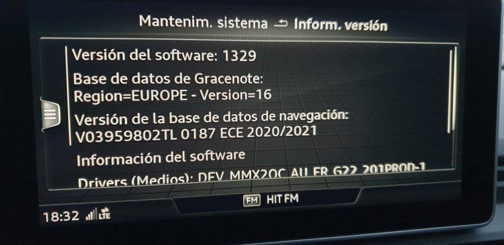

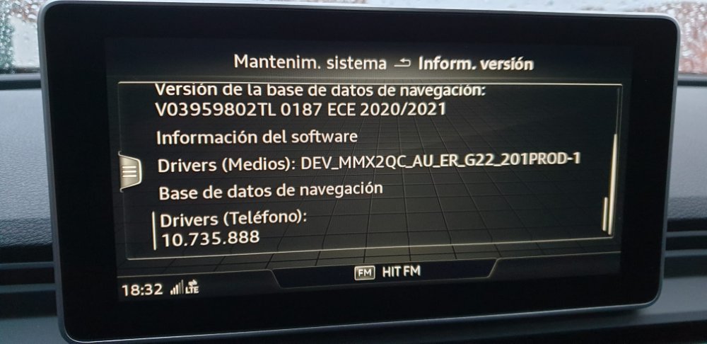

Jonybeckhs Publicado 14 de Febrero del 2021 Denunciar Publicado 14 de Febrero del 2021 Actualizado vc y mmi dar las gracias a estos dos miembros del club por su ayuda. Aún tengo un par de consultas El sonido de inicio del latido como se pone ?? y otra consulta con respecto al icono de las señales de limitación de velocidad en el vc como se pone, lo sabéis alguno ? Gracias de nuevo y un saludo hace 20 horas, jftuning666 dijo: Muchas gracias x pasarselos.un saludo hace 21 horas, GabrielA5 dijo: Hola, Acabo de dejarte los archivos en el correo del foro. Ya nos dices qué tal después de actualizar. Saludos. Responder

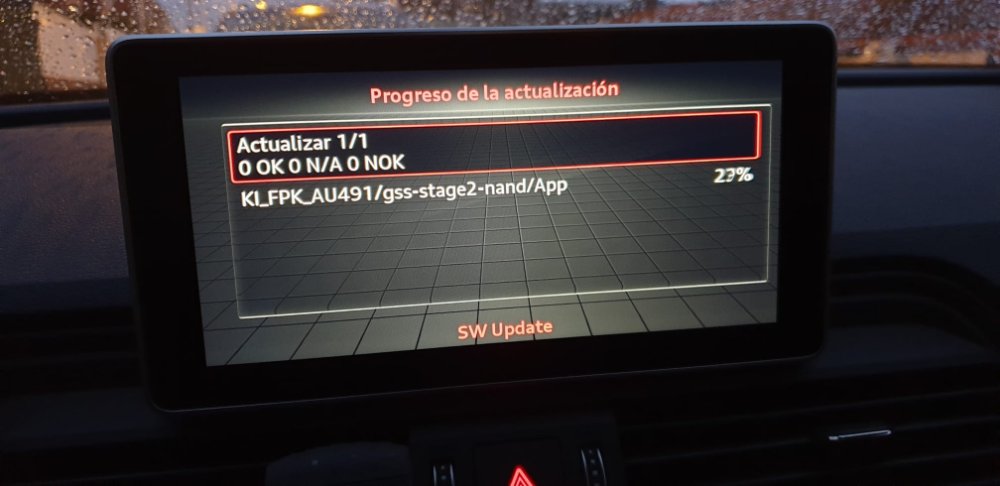

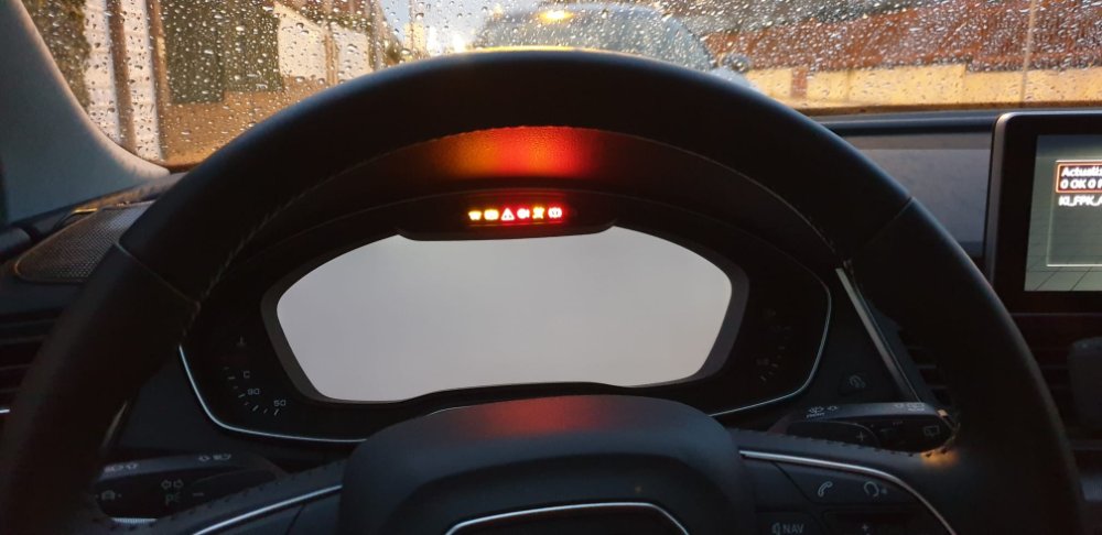

Pepefn Publicado 14 de Febrero del 2021 Denunciar Publicado 14 de Febrero del 2021 bueno, no pude postear porque llegué al tope de mensajes en el día, todo salió perfecto, incluso he podido quitar el error del 5f desde iOS, eso si casi al final del proceso el coche me dio un mensaje de que quedaba poca batería y que le diese un paseo.... otro rato de miedo por si se apagaba jajaja, muchas gracias a todos Responder

Calabia Publicado 19 de Febrero del 2021 Denunciar Publicado 19 de Febrero del 2021 Latido por aquí... Por cierto, creo que soy el único del foro que tras actualizar, no veo la vista satélite. Me pone que la licencia caducó el 31 de Diciembre y no hay manera.. La cosa es que lo llevé al conce y en el presupuesto que me han hecho, pone que tengo que actualizar los mapas a la versión 2021 (tengo los 2020). Sabéis a cuanto asciende el presupuesto en al SO de simplemente actualizar los mapas? Pues a 475€... Pero me han dado una pista y quería comentaros.. Alguno tiene la vista satélite con mapas 2020? A ver si va a ser ese mi problema... Saludos y gracias chicos Responder
blascoc Publicado 19 de Febrero del 2021 Denunciar Publicado 19 de Febrero del 2021 hace 1 hora, Calabia dijo: Latido por aquí... Por cierto, creo que soy el único del foro que tras actualizar, no veo la vista satélite. Me pone que la licencia caducó el 31 de Diciembre y no hay manera.. La cosa es que lo llevé al conce y en el presupuesto que me han hecho, pone que tengo que actualizar los mapas a la versión 2021 (tengo los 2020). Sabéis a cuanto asciende el presupuesto en al SO de simplemente actualizar los mapas? Pues a 475€... Pero me han dado una pista y quería comentaros.. Alguno tiene la vista satélite con mapas 2020? A ver si va a ser ese mi problema... Saludos y gracias chicos Que tal, pues yo tengo los mapas 2020 y la vista satélite sin problema. Son independientes. 475€ por actualizar 6 meses de mapas? Porque las actualizaciones de Audi son cada 6 meses. Menudo robo. Yo por mi parte jamás pagaré por esa actualización, teniendo CarPlay o Android Auto. Saludos, Responder
