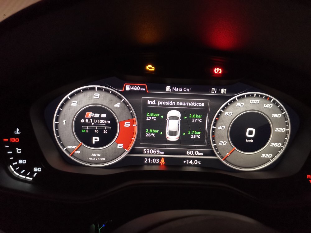

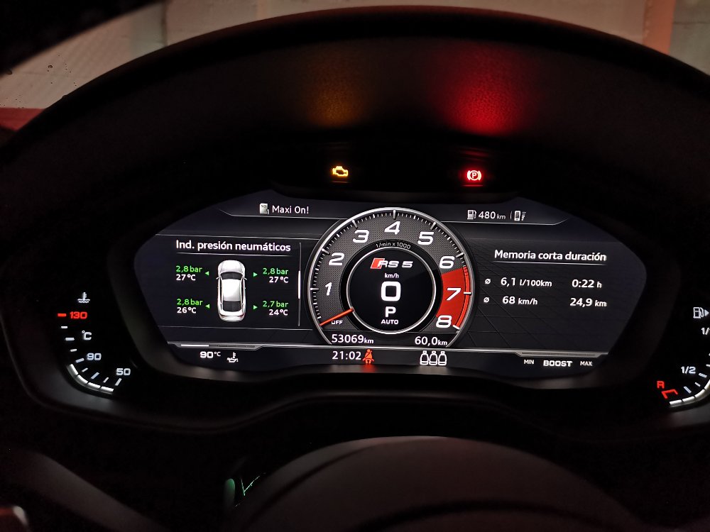

Andykaldas Publicado 9 de Abril del 2021 Denunciar Publicado 9 de Abril del 2021 (editado) hace 5 minutos, valderaduey dijo: Pues adelante con los faroles... Lo de la presión de temperatura y neumáticos otro dato muy interesante, que yo tampoco tengo, para variar...jajaja. Viendo ese cuadro me piden los 250 dólares y se los pongo en la mesa... mjajajaj Editado 9 de Abril del 2021 por Andykaldas Responder

Tineo Publicado 9 de Abril del 2021 Denunciar Publicado 9 de Abril del 2021 hace 58 minutos, Andykaldas dijo: Lo de la presión de temperatura y neumáticos otro dato muy interesante, que yo tampoco tengo, para variar...j Eso no hace ni un mes que está instalado... Responder
Andykaldas Publicado 9 de Abril del 2021 Denunciar Publicado 9 de Abril del 2021 Justo ahora, Tineo dijo: Eso no hace ni un mes que está instalado... Ahora mismo lo estoy viendo... Gran trabajo. Estoy recordando cuando monte los bixenon en el león y solo pensar en el cablerio de aquella vez me dan mareos. Responder
