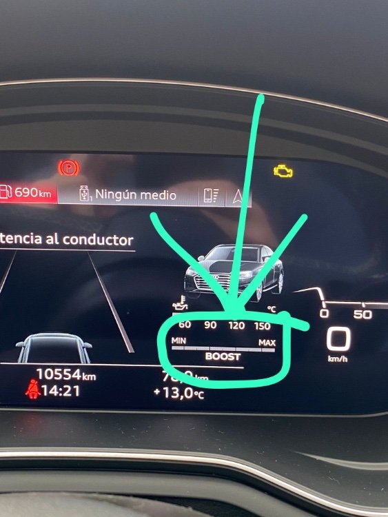

Sergio_RS Publicado 16 de Febrero del 2022 Denunciar Publicado 16 de Febrero del 2022 En 11/11/2018 a las 18:46, jointercel dijo: Buenas tardes, Voy a ser yo quien arranque esta iniciativa en nuestro subforo de Audi A5 el cual en comparación con el de los compañeros de A4, veo super parado y entiendo que al igual que para mí, es bastante interesante tener una sección de activaciones OBDELEVEN que hayamos llevado a cabo para nuestro nuevo A5 y que sabemos funcionan. Por tanto arranco con el tutorial de la primera de ellas que si bien existe en un hilo en paralelo, no está resumida con todos los pasos a seguir ni clara del todo. Nota: Como en todas las activaciones debemos tener el contacto puesto pero coche apagado. Este proceso Para activar los relojes del A5 es bastante sencillo y voy a resumir todos los pasos que he seguido (para torpes) para activarlo: 1. Entramos en la app de OBDELEVEN, Conectamos por Bluetooth y Damos a Escanear todos los módulos 2. Pulsamos en el botón de la esquina inferior derecha para acceder a los módulos 3. Accedemos al Módulo 17 "Cuadro de Instrumentos" 4. Pinchamos en la penúltima opción "Código de Seguridad" e introducimos el 20103, nos dará un mensaje de "código aceptado" 5. Pinchamos en "Codificación Extendida" 6. Buscamos donde pone "Derivado del Vehículo" 7. Nos saldrán un listado que va desde "Derivate_1 hasta Derivate_19", por lo que tan sólo cambiaremos por el equivalente a la siguiente tabla: Variantes ("Derivate_xx"): 1.- solo logo de audi (Derivate_1) 2.- solo logos de audi (Derivate_2)... 3.- a5 quattro modelo 3 puertas 4.-S5 QUATTRO MODELO 3 PUERTAS 5.-RS5 QUATTRO MODELO 3 PUERTAS 6.-A5 QUATTRO 3 PUERTAS 7.- S5 QUATTRO 5 PUERTAS 8.- RS5 QUATTRO CABRIO 9.- A5 QUATTRO 5 PUERTAS 10.- S5 QUATTRO 3 PUERTAS 11.- A4 QUATTRO 12.- S4 QUATTRO 13.- RS4 QUATTRO 14.- A4 AVANT 15.- S4 AVANT 16.- RS4 AVANT Una vez escogido el "Derivate_xx" correspondiente que deseemos en función del tipo de reloj que hayamos escogido, tan sólo tenemos que darle al botón Verde de abajo derecha (Dejar pulsado) y nos dará mensaje de codificación aceptada. Salimos de la app y en cuestión de unos 10-15 minutos tendremos nuestros nuevos relojes en el Virtual Cockpit. En el siguiente video que aportó el compañero "Nacheterr" tenéis resumen a modo visual sobre un Q5 pero es el mismo proceso: Nos vemos en la siguiente activación! Espero sirva de ayuda, un saludo! Buenas!! Tengo un A5 quattro 45 tfsi del 2021, Realice los pasos tal cual y puse el número 9 ( el que correspondería a mi coche ) y me salió esto del boost Responder
jointercel Publicado 16 de Febrero del 2022 Autor Denunciar Publicado 16 de Febrero del 2022 (editado) hace 5 horas, Sergio_RS dijo: Buenas!! Tengo un A5 quattro 45 tfsi del 2021, Realice los pasos tal cual y puse el número 9 ( el que correspondería a mi coche ) y me salió esto del boost Eso es porque las variantes que se pusieron fueron del VC del año 2017-2018, pero tu VC que tiene ya ligeros cambios estéticos y entiendo que también a nivel de firmware respecto a la versión anterior y por tanto entiendo los valores de cada variante en este nuevo VC serán distintas, no obstante eso es probar varias y darás con la tuya seguro Editado 16 de Febrero del 2022 por jointercel Responder
Sergio_RS Publicado 16 de Febrero del 2022 Denunciar Publicado 16 de Febrero del 2022 Si no queda otra que ir probando… Responder
